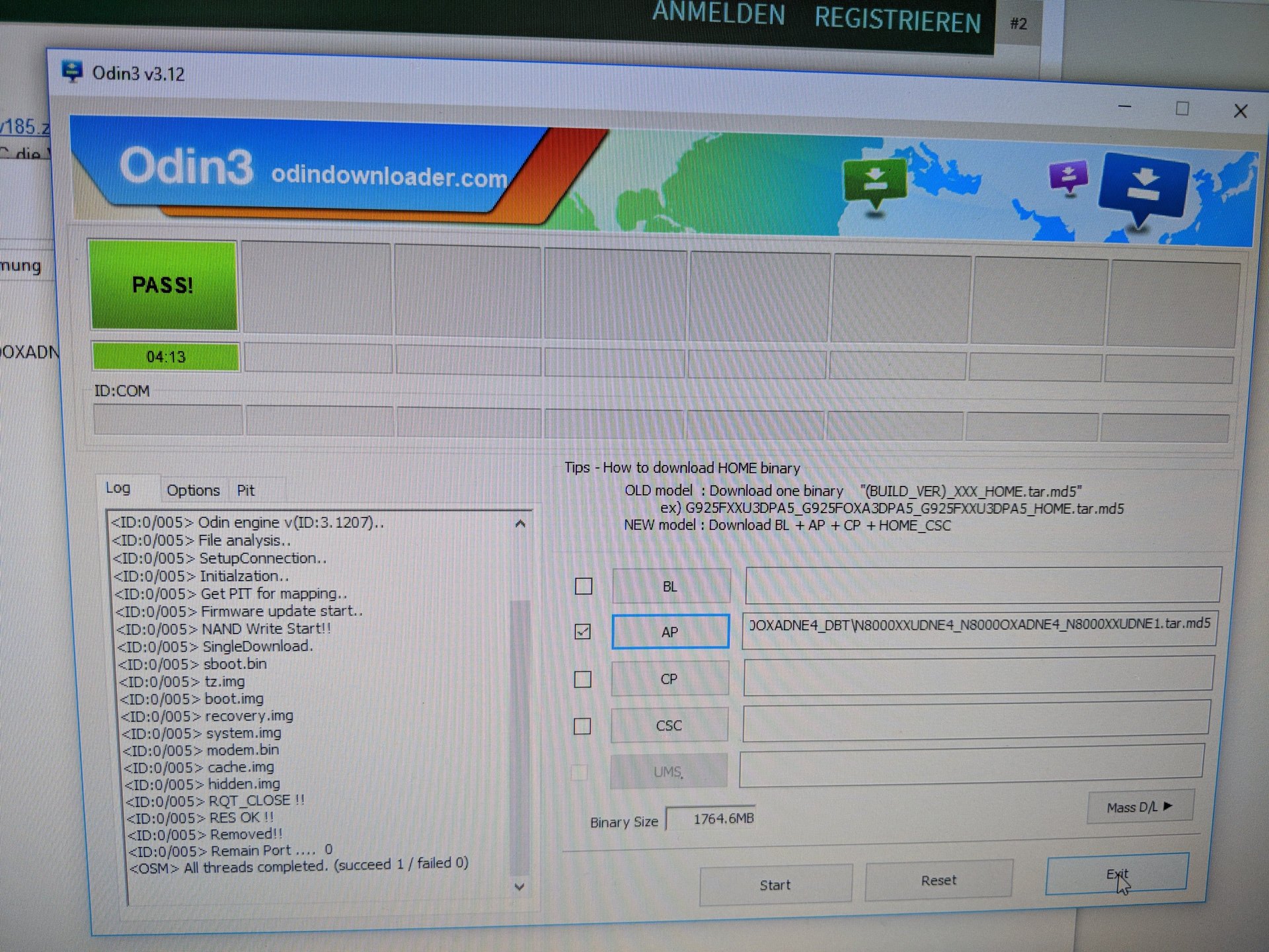

Hi allerseits, ich habe gerade ein Note 10.1 von einem Arbeitskollegen liegen. Bootloop und in das Menü für den Factory Reset kommt man nicht. Der Downloadmodus funktioniert allerdings. Habe jetzt eine 4.4.2 DBT Firmware per ODin geflasht. Das Bild habe ich mal unten eingefügt. Sieht eigentlich erfolgreich aus. Trotzdem habe ich weiterhin nur den Bootloop. Also hier auch EMMC defekt? Nur komisch,dass ich es beschreiben konnte..
Hi,
um auf Nummer sicher zu gehen, könntest du noch eine mehrteilige Firmware flashen,
aber eigentlich ist es fast eindeutig ein eMMC-Fehler.
Die Daten werden vom Bootloader zwar empfangen, finden allerdings auf der eMMC keinen Platz,
da diese nur read only in den Meisten Fällen ist, das macht sie, wenn zum Beispiel keine freien Reserveblöcke mehr vorhanden sind.
(end of life managment der eMMC-Firmware)
Lg
Reaktionen: Heavy
