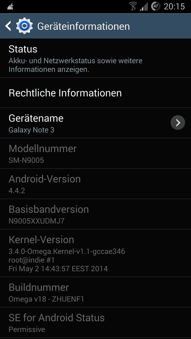

zuerst möchte ich sagen das ich hier neu bin und auch von Root und weiterem keine Ahnung habe.
Also ich habe mir gestern unwissentlich ein gerootetes Note 3 angeschafft, meine Frage ist wie ich das Sicher entfernen kann und auf die ganz normale Original Software kriege. Auch so dass ich die Garantie wenn ich Sie bräuchte wieder beanspruchen kann. Screenshot_2014-06-30-20-15-58.png bitte helft mir mit einer ausführlichen beschreibung für dumme :sad:
liebe grüße daniel
komme aus bochum falls jemand in der nähe wohnt ich kann auch kommen und dann könnt ihr euch was dazu verdienen
Du kannst das nicht mehr so machen das du dir Garantie in Anspruch nehmen kannst wenn dj sie brauchst. Der Knox Counter bleibt immer auf 0x1
okay aber die Garantie jetzt mal bei Seite, aber sonst würde es gehen? wenn ja wie? Lg und danke fürs schnelle antworten

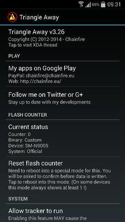

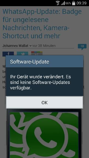

Hallo.
Hatte eine Custom Rom drauf und bin nun wieder auf Stock gegangen.
Hab dann mal geschaut ob es ein kleines update gab (Hab auch vor der Installation full wipe gemacht) und da sagt es 'Ihr Gerät wurde verändert.........' Weiß jemand was ich mal falsch gemacht habe ? ^^

Knox Counter (nicht Flash Counter)??? Wenn der auf 1 steht gibt's auch keine Software Updates mehr. Ansonsten passt der CSC zur Rom?
Sobald Knox auf 0x1 steht bekommst du keine offiziellen Updates mehr direkt übers Gerät!
Siehe auch hier.
Reaktionen: Tubii
Achso ? Na so ein Mist aber auch ... naja wird halt nur noch geflasht :D aber danke dir für die Info.
