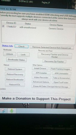

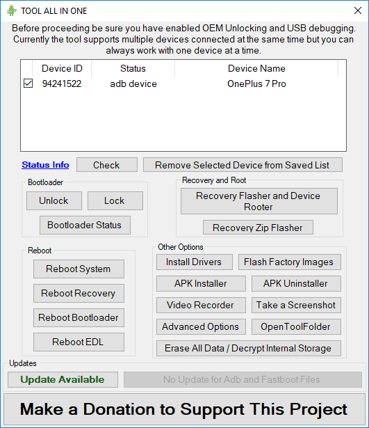

1 Starte das Tool all in One den Login rechts X klicken jetzt komt das Bild
2 Note 3 Anschließen und warten ob Device ID es Anzeigt wenn ja Klicke auf Reboot Bootloader, das Note fährt runter und Bootet neu und im Tool all in One kommts wieder dann ist alles richtig.
3 Wähle bitte nun Recovery Flasher and Device Rooter es öffnet sich neues Fenster mit 2 Auwahlen das obere normal Recovery Flasher wählen rechts das kleine Kästchen mit den ... drücken und deine geladene twrp-3.3.1-0-hlte.img suchen dann auswählen! Bei and boot it Haken setzten und Flash klicken warte etwas das Handy schaltet sich aus und wieder nei an und lädt direkt ins TWRP Menü fertig du hast es geschafft.

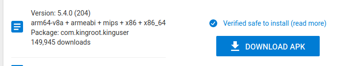

Mit 2 Downloads bin Ich noch zu gange da weiß Ich nicht was Ich laden soll:
1 x KingRoot 5.4.0 (Android 2.3+) APK Download by KingRoot Studio - APKMirror

3 Starte das Tool all in One den Login rechts X klicken jetzt komt das Bild
4.
5.

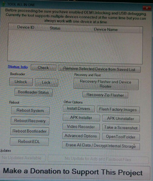

Habe es so durch geführt leider Funktioniert es nicht .
Das zeigt das Bild bei mir an :

Frage 1 hast du mit ein der Apps nun Root? Wlan oder MobileDaten aktiv?
Bei Kingroot musste obend rechts die 3 Striche rot klicken erst kommt aber USB-Debugging, wenns keine OEM-Entsperrung gibt weg lassen überspringen das schrieb dir doch schon.
Dein Bild zeigt an das Handy wird nicht erkannt Frage beim ersten anschließen vor dem Reboot Bootloader?
Mit welchem Win ist das Tool ausgeführt? Benutzt du eine VM also Virtualbox oder sowas? Wenn ja bringt das es nichts und das Handy wird auch nicht angezeigt weil vielleicht kein Treiber Installiert ist? Lade dir bitte hier den Treiber runter und Installiere ihn
Samsung Android USB Driver for Windows 10.02.2015
nach der Installation PC/Laptop neu starten Handy an und Anstecken, wurde unter Win alle Treiber installiert sollte nun beim Starten des Tools das Handy angezeigt werden?

Hi,
Ich muss auf Check dann wird eine ID vergeben und wenn Ich auf Reboot Bootloader gehe Startet das Handy neu und dann stehen total komische zahlen danach geht nicht mehr , da steht nicht Handy ausschalten auf English aber hatte keine wahl
Ich habe versucht nochmal Reboot Bootlader aber dann stand da keine ID.
Ich glaube Ich sollte es auf geben bevor Ich das ding Schroote naja Habe mich drauf gefreut aber bin zu Blöd dafür

Nochmals hast du die Treiber Installiert ? Ohne die Treiber wirst du nicht weiter kommen das zeigt dein Bild ja auch an, lass Handy aus und mach das hier mal dann Handy danach am PC anstecken
