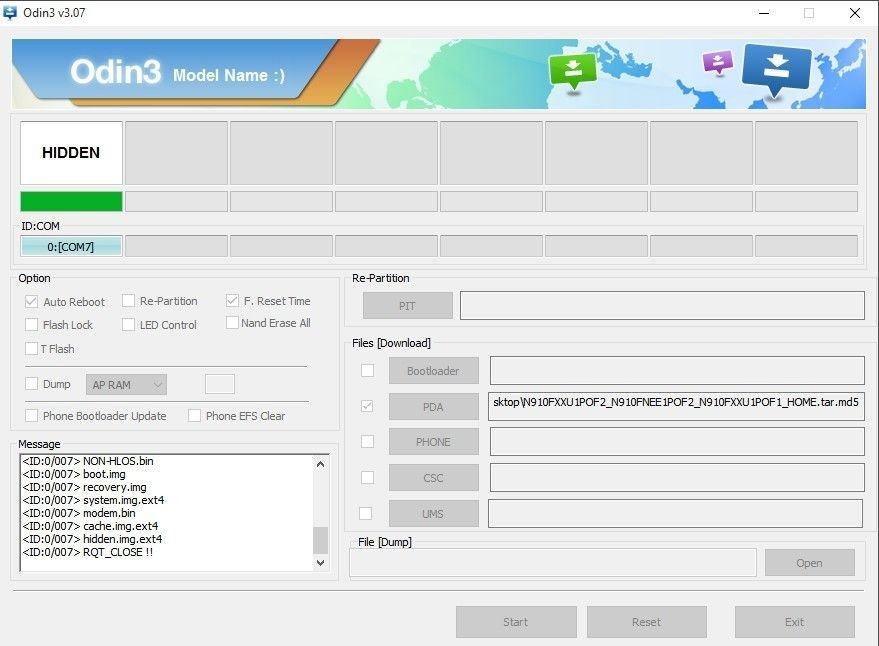

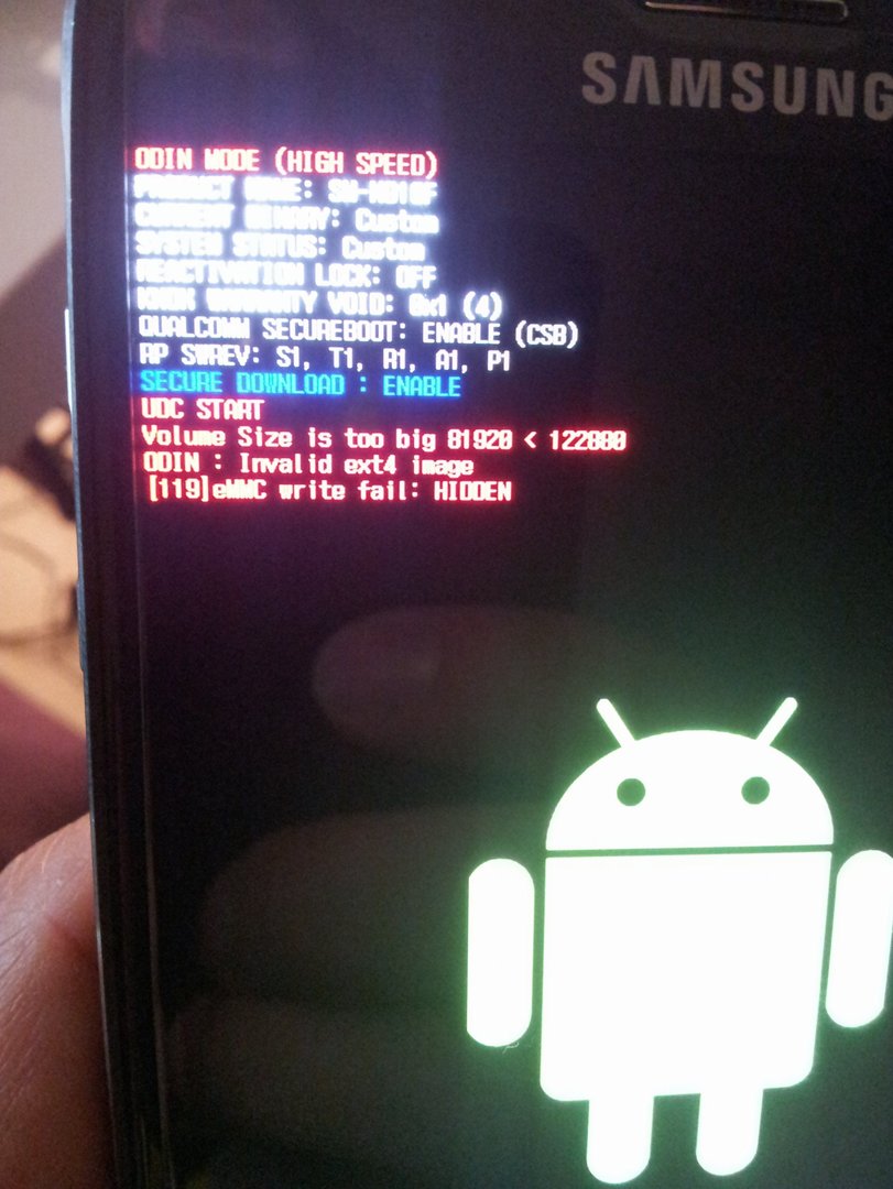

Hallo Leute,
wollte die POF2 auf mein neues Note 4 (N910F) flashen, leider hat es hier am Ende eine Fehlermeldung gegeben (s. Screenshots im Anhang).
An was könnte das liegen und was kann ich nun tun?
Flashen wollte ich die N910FXXU1POF2_N910FNEE1POF2_N910FXXU1POF1_HOME.tar.md5 mit Odin 3.07 unter PDA
EDIT:
Habe es dann doch selbst wieder hinbekommen indem ich den Bootloader nochmal geflasht habe, danach startete das Note ganz normal!?
Vielen Dank

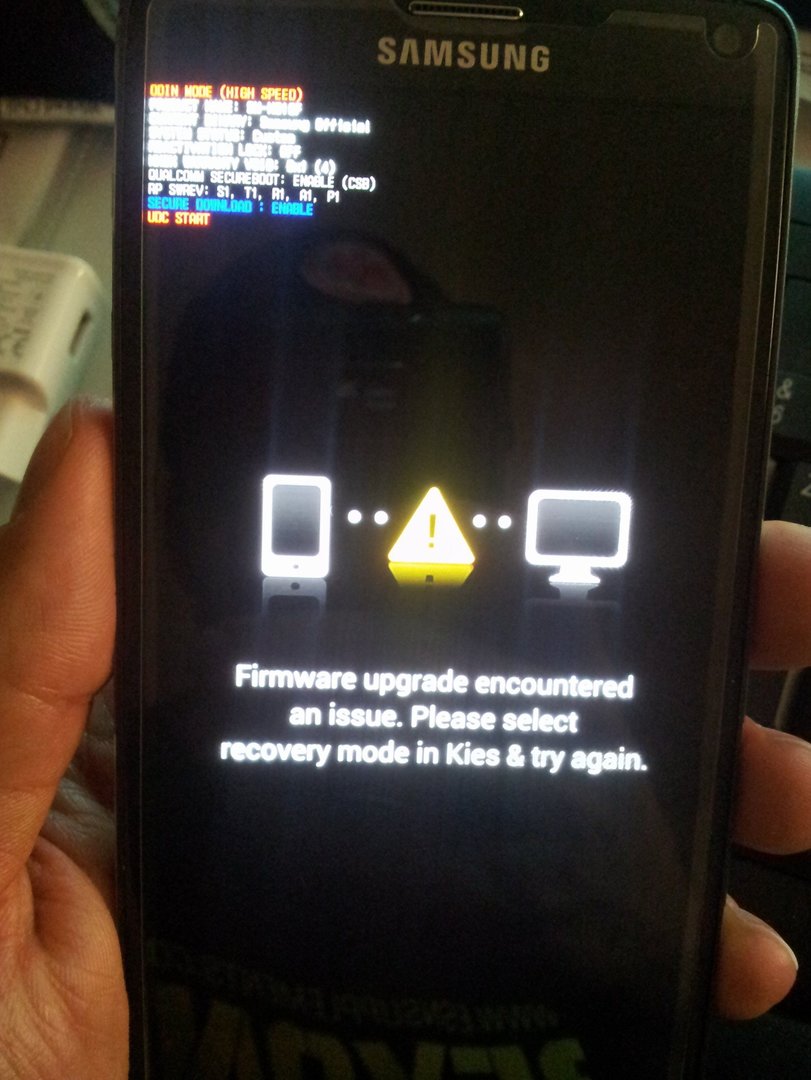

Ich brauche jetzt mal dringend hilfe. Und zwar habe ich scheinbar beim flashen des bootloaders und modems mit odin einen fehler gemacht. Jetzt startet mein Note 4 nicht mehr. Da steht immer das ichs an kies anschliessen soll damit die autoreparatur das richtet, es passiert aber nichts. Viel schlimmer ist aber das ich nichtmal mit odin was flashen kann. Weder bootloader noch modem noch eine rom oder eine stock firmware. Odin quittiert immer die session mit der meldung das das PIT file fehlt. Was ist das? Was kann ich jetzt tun. Bitte helft mir.
