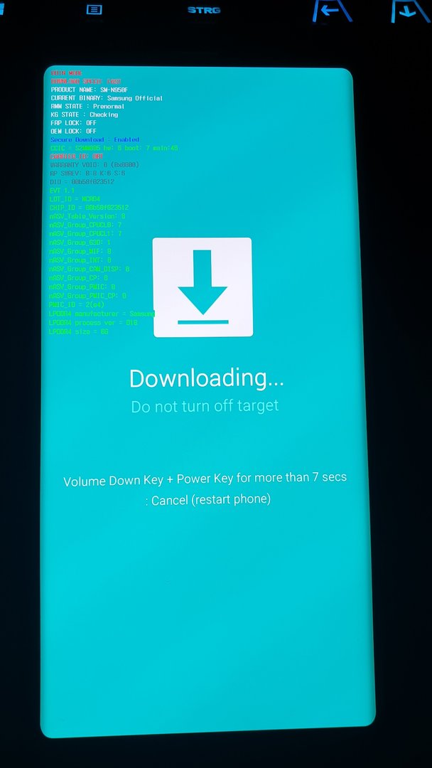

Huhu, ich musste mein Note 8 einschicken wegen Problemen mit dem Display einschicken. Aber seit ich es wieder habe kann ich es nicht mehr rooten.
OEM wurde schon unlocked und das Gerät wurde mehr als 170h eingeschaltet liegen gelassen da hiermit angeblich der RMM-State Prenormal geändert werden sollte. Aber es brachte nichts.
Gerootet wird normalerweise wie gewohnt via TWRP Recovery was ich aber nicht draufbekomme selbst mit aktivierten OEM UNLOCK es kommt nur die Meldung.
"only official released binaries are allowed to be flashed (Recovery)"
Hat noch wer tipps?
Leider hat die Werkstatt auch die neueste FW installiert vom Dezembert 19, welche ich auch schon testweise auf November 19 zurückspielen konnte.
Danke werd ich dann nochmal probieren wenn es wieder da ist, darf es erneut einschicken das wohl der Irisscanner einen Wackelkontakt hat. Will man den nutzen rebootet das Phone, gelegentlich funktioniert der Scanner noch wenn man es vor benutzung schüttelt.
Hab alles probiert gehabt aber der RMM State war weiterhin auf Prenormal, aktuell immernoch.
So mein gerät ist endlich wieder da und es wurde auch die woche gewartet, genauer gesagt 240 stunden, trotzdem lässt sich das (sorry für den ausdruck, aber inzwischen bin ich was das angeht ziemlich angefressen) scheissteil nicht mehr mit TWRP versorgen, was soll das von samsung, es ist doch mein Gerät und Garantie hats eh keine mehr, älter als 2 Jahre.
KG State und RMM State sind beide aktiv, Bootloader ist aber schon entsperrt, ich könnte echt ins essen brechen. Android ohne Root = iphone -.-
Es muss doch irgendeine Möglichkeit geben diesen Mist zu umgehen.
