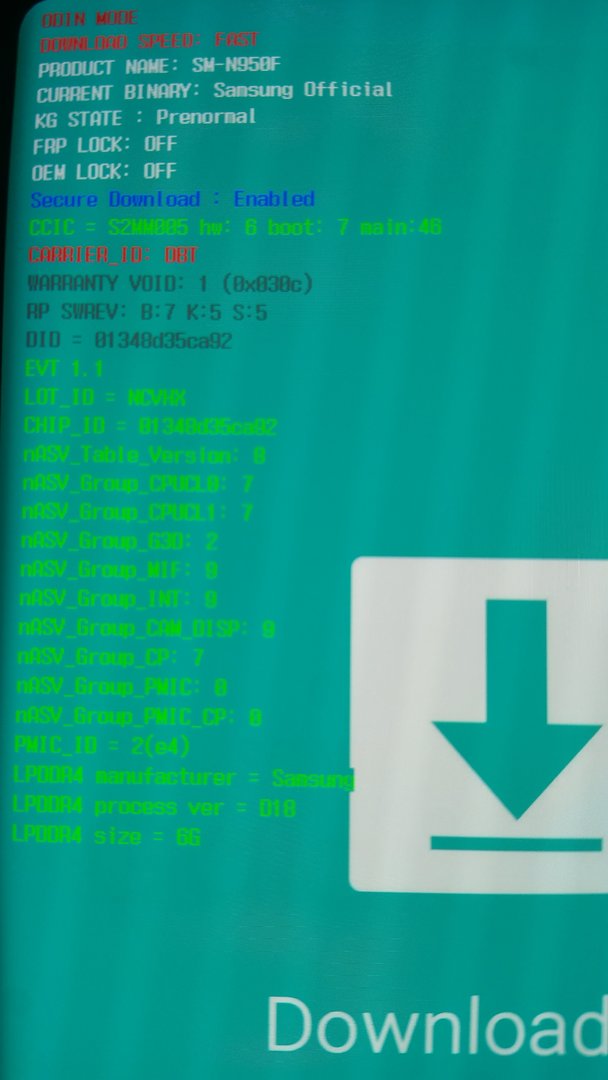

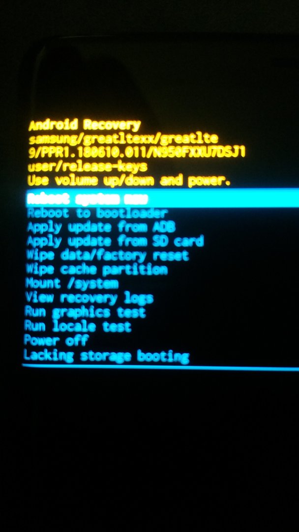

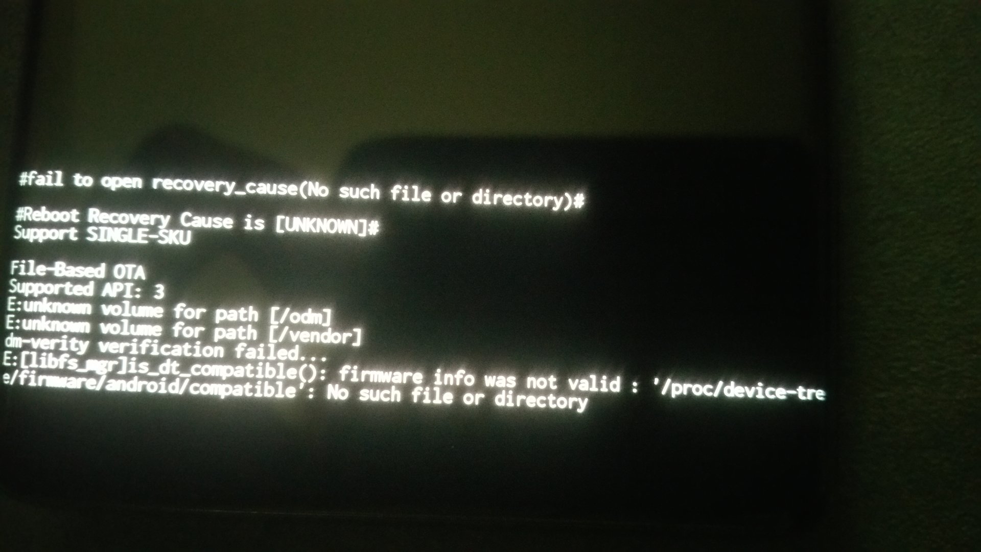

Hallo miteinander.. ich habe ein großes Problem.. Habe mir Gebraucht ein Note 8 N950f gekauft.. Das Gerät steckt im bootloop.. Ich komm ins recovery und download Modus.. Habe schon einiges versucht mehre auch aktuelle Firmware mit odin geflasht. Mehrere mal hard reset durchgeführt kein erfolg.. Das Gerät wird erfolgreich per odin geflasht.. Aber startet nicht.. Kommt nur Note 8 Bildschirm..
habe Bilder hochgeladen.. Hoffe es gibt jemand der helfen kann will.. Würde mich über Tipps riesig freuen.. Danke schön im voraus

@Akin Was hat der Verkäufer dazu gesagt? Er muss das Gerät mal gerootet gehabt haben, da der Knox Level auf 1 steht.

Hast du mal Wipe Cache Partition und Wipe Data Factory Reset gemacht?
Wo hast du die Firmware her?
Ist die auch für das Note 8?
Welche Odin Version hast du benutzt?
hab alles schon versucht.. Mehrmals Wipe Data Factory Reset .. benutze Odin3 v3.13.3 und die Firmware habe ich mit SamFim heruntergeladen die aktuell habe ich zuletzt geflasht N950FXXU7DSJ1

Dann wird es wohl einen Hardwareschaden haben.

@maik005 ja 1:1 habe schon einige Geräte per odin geflasht.. Ok aber Wäre das Mainboard defekt würde es doch gar nicht sich flashen lassen.. odin hat immer pass beim flashen.. Und komme ja ins download und recovery Menü.. @Tanis64 habe es grad mit deinem tip verursacht kein erfolg..
doch, kann durchaus ein defekt auf dem Mainboard sein, dass hatten wir schon.
Flashen klappt, danach immer Bootloop.

Vielleicht hilft das weiter habe factory binary combination auch mal zum test geflasht das funktioniert ohne Probleme läuft einwandfrei.. Nur ich weiß halt nicht was ich damit anfangen umstellen kann..

OEM Entsperrung ist schon aktiv.
Aber RRMM State PRENORMAL.
Daher kannst du kein TWRP sondern nur originale Firmware flashen.
@maik005 Paypal und alles andere hat sich erledigt.. ☺ twrp nicht möglich schade.. und wenn es ein Hardware defekt wäre. Würde factory binary trotzdem sich flashen lassen und laufen?
@Akin
Ja.
@maik005 Ok.. was kann ich sonst noch versuchen..?
@Akin
Nichts
