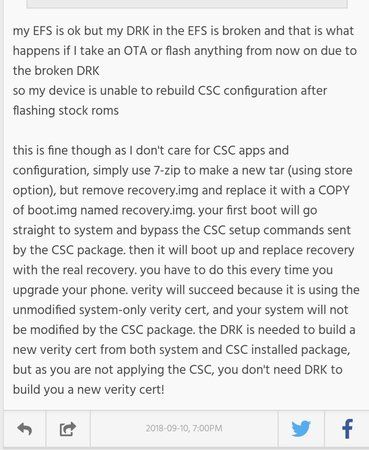

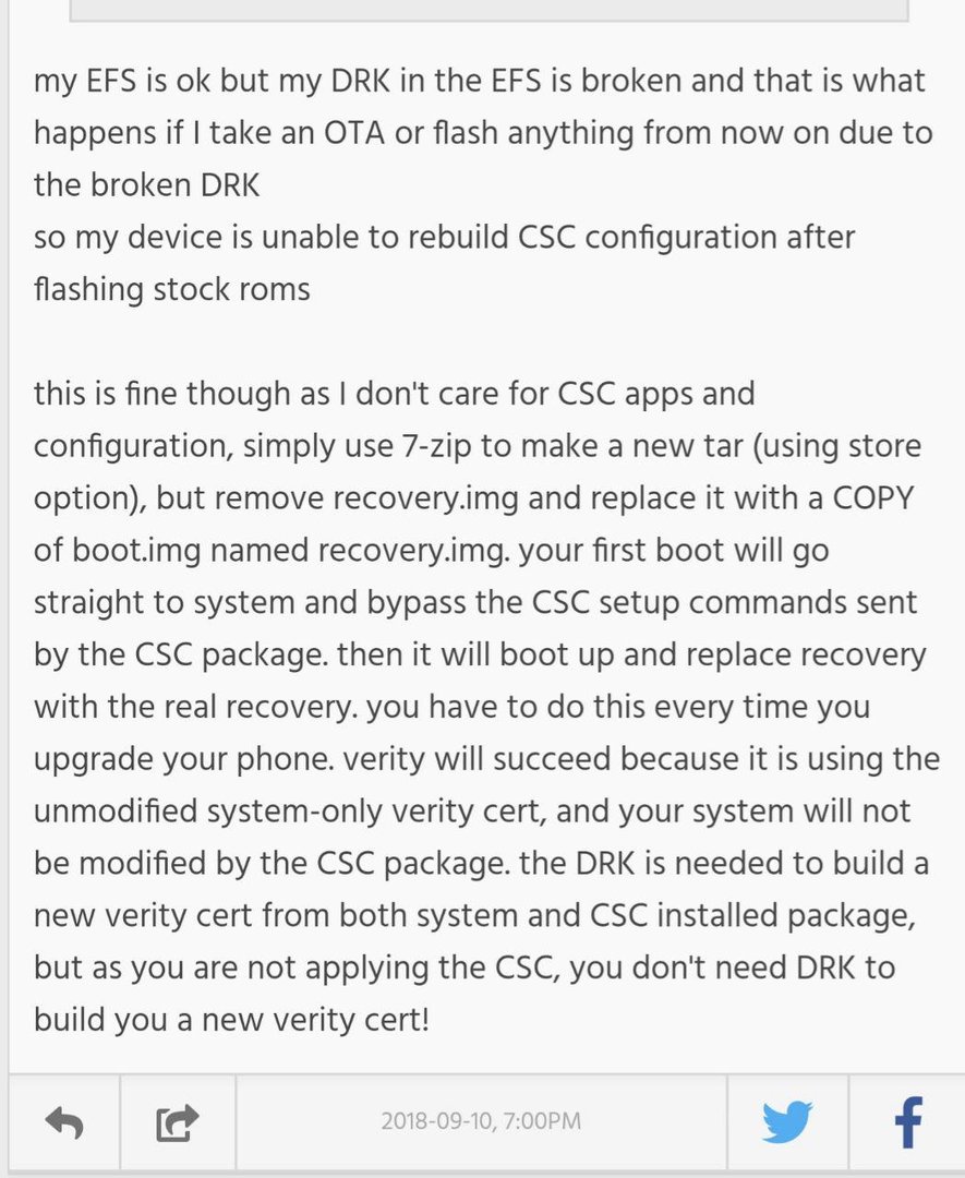

Nicht so ganz. Es ist schon ein Bypass für den DRK. Híer steht was wohl genau geschieht:
@Akin Ich hab die AP mal nach der Anleitung modifiziert. Diese anstelle der offiziellen in Odin bei AP einfügen. Die restlichen Files (BL, CP, CSC) aus deiner Firmware nehmen.
Wie immer alles auf eigene Gefahr.
Aber einen Versuch sollte es Wert sein. Booten tut es ja jetzt schon nicht mehr.
Die AP hat 3,74 GB. Ich lade sie gerade auf meinen Mega Account hoch und schicke dir den Link sobald sie oben ist.
