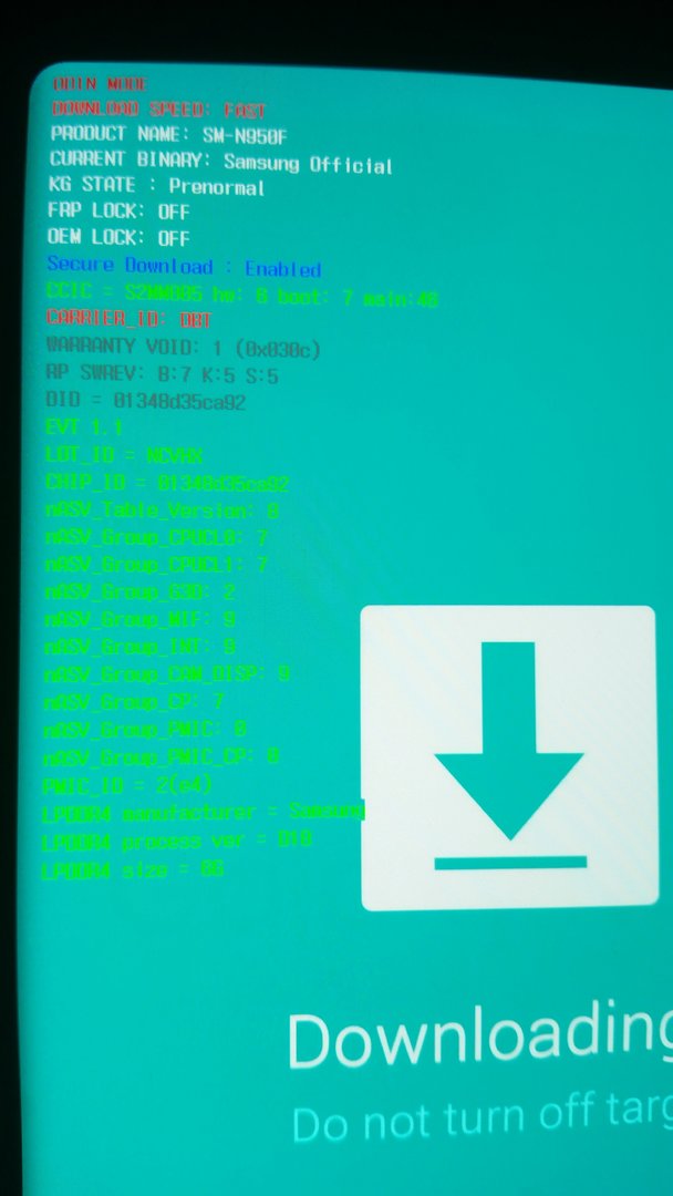

Soll ich am besten 7 Tage warten? Obwohl oem ist entsperrt ist..
@Akin
OEM Entsperrt ja.
Aber RMM State immer noch PRENORMAL, oder?
Reaktionen: Akin
@maik005 aktuell so
Bearbeitet von: hagex - Grund: Bild verkleinert. Gruß von hagex
@Akin
Also ja.
Solange da PRENORMAL steht kannst du TWRP vergessen.
Das ist dann in den Auswirkungen auf das flashen von TWRP das selbe als wäre die OEM Entsperrung aus.
@maik005 und jetzt.. Wie was kann ich machen damit ich twrp flashen.. Für ein custom rom.. 7 Tage warten oder gibt's es da ein bypass Methode
Also das ist mir neu. Der RMM state prenormal war ja immer das der OEM Toggle in den Entwickler Optionen weg war. Seit diesem KG State prenormal scheint sich da wieder was geändert zu haben 😝
Man lernt nie aus.
Also hier 7 Tage warten oder den workaround mit dem Datum ändern probieren?

@Akin ich muss dich wohl enttäuschen.
Dieser 7 Tage workaround war um den OEM Toggle in den Entwickler Optionen wieder sichtbar zu bekommen. Der war 7 Tage ausblendet bis der RMM State wieder von alleine auf normal gewechselt hat.
Bei dir ist aber dieser neue KG (Knox Guard) State auf prenormal und dein OEM Toggle ist ja sichtbar.
Also wird dir wohl nichts anderes übrig bleiben als das Handy 7 Tage nicht neu zu starten.
Eine andere Lösung wüsste ich jetzt nicht
