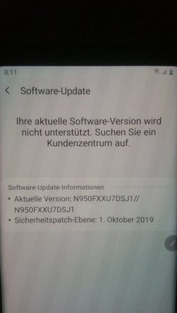

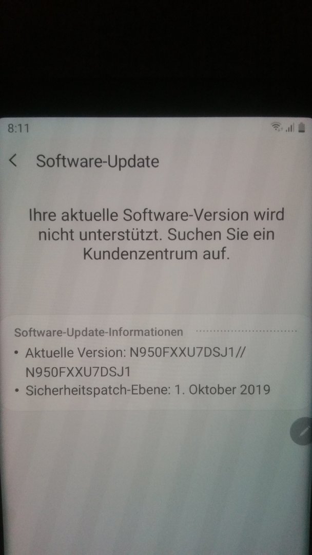

Also was mir aufgefallen ist sobald ich Software update anklicken kann steht da..

@Akin
Deine CSC fehlt!
Reaktionen: html6405
@maik005 Hmm habe jetzt csc und alle Daten neu geflasht.. Kommt immer noch die gleiche Fehlermeldung
@Akin
1:1 selbe Anzeige?
@maik005 ja 1:1 hat sich nichts geändert.. komisch
Das mit der fehlenden CSC liegt am fehlenden recovery, welches den CSC Code installiert.
(Da steht immer succesfully applied multi-CSC)
Daher wird der Knox Guard auch nicht über die Softwareupdateanfrage freigeschalten, ein Teufelskreis!
