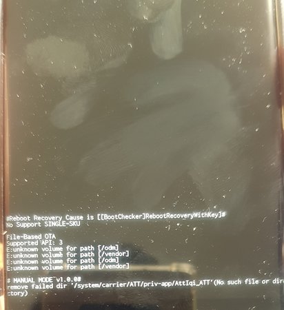

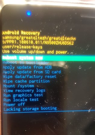

Guten Tag zusammen,
ich habe ein ähnliches Problem mit meinem Samsung Note 8 (SM-N9500 - Duo-Sim & SD-Karte). Laut Sammobile, ist es ein Hongkong Version (mit SW Version gesucht). Ich habe etwa 2 Jahre vorher auf Ebay als Neu gekauft. Es hat bis vor etwa 3 Wochen ohne Probleme funktioniert. Dann bei einem Telefonat hat die SW vom Handy gehängt und neu gestartet. Danach als ich den Muster nach Neustart eingeben habe, hat es gesagt dass, es ein falschen Muster ist. Seitdem funktioniert das Einloggen mit dem Muster nicht und ich bin ausgesperrt. Aber im Hintergrund funktioniert das Handy wie gewöhnt (WhatsApp Nacrichten empfangen, Erinnerungen werden gezeigt, usw.). Die Meldungen sehe ich. Kommischerweise kann ich WhatsApp Anrufe empfangen, mehr geht nicht.
Ab und zu macht er Neustarte, manchmal 2-3 nacheinander, sonst ist es in dem Muster-Fenster. Ich kann Recovery Mode und Download Mode ohne Problem öffnen. Das Handy könnte mit einem Factory Reset gerettet werden. Aber die Daten (Fotos, hauptsäclich) sind für mich sehr wichtig. Falls es mit dem Muster nicht klappt, möchte ich mindestens die Daten retten.
Ich bin kein Profi mit Android. Ich habe in die letzten 3 Wochen einiges im Internet gelesen. Ich habe die USB Debugging vorher nicht aktiviert gehabt. Mit OEM Lock bin ich nicht sicher (vermute, irgendwann deaktiviert zu haben). Kein Rooting gemacht. Alles ist auf Stock Zustand.
dr.fone unterstützt mein Handy-Model nicht. Was ich vom Internet verstanden habe ist dass, mit flaschen von nur einem Custom Recovery (auch ohne Root) mit Odin und mit ADB auf PC, die Daten gerettet werden können. Bin nicht sicher, ob die Daten nicht gelöscht sind. Und finde ich kein TWRP für diesen Model.
@Akin Bitte dem Link zu den Recovery was du für dein Handy benutzt hast.
Ich habe die Fotos von Recovery und Download Mode beigefügt.
Ich habe diesen Thema durchgelesen und fand eure Ideen und Empfehlungen an Akin sehr interessant.
Ich bitte um eure Rat mit meinem Fall.
Vielen Dank im Voraus.
Vergiss es das geht nicht.
Custom Recovery kan mit dem verschlüsselten Speicher nichts anfangen.
Der Speicher muss durch formatieren entschlüsselt werden = Daten unwiderruflich weg.
Je nachdem wie wichtig die Daten sind, kann @html6405 vielleicht den Flashspeicher direkt auslesen?
Dafür muss das Gerät aber geöffnet werden.
