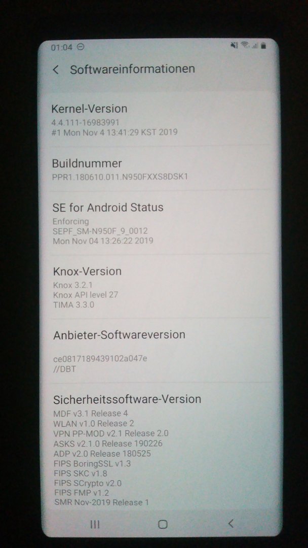

@Akin
nein, schau mal
Einstellungen - Telefoninfo - Softwareinformationen.
Davon mal einen kompletten Screenshot.
Das PhoneInfo dir keine CSC anzeigt ist klar, das System hat ja nicht mal eine CSC Version wegen der veränderten AP Datei

Ok, also 1:1 das selbe wegen nicht aktivierter CSC

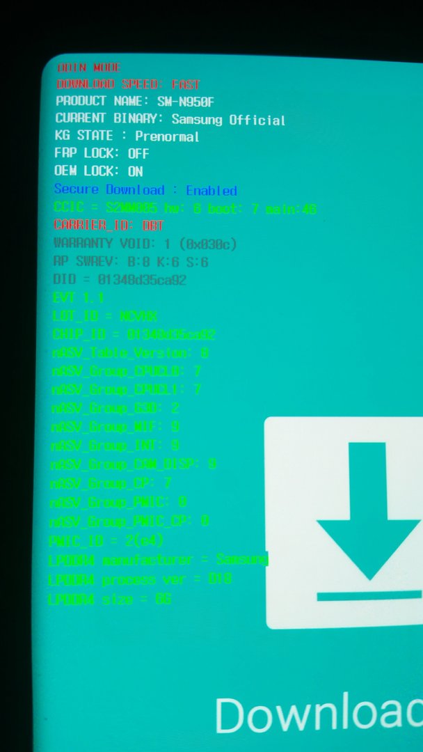

Überall im Netz ist bei RMM State oder KG State = PRENORMAL davon die Rede, dass der OEM toggle NICHT mehr da ist.
Bei dir ist er aber vorhanden.
Hast den mal umgeschaltet und im Download Mode geschaut ob sich die OEM Einstellung ändert?

Wieso? Er ist doch auf Stock Rom. Da dürfte überhaupt nichts passieren außer dass im DL Mode der OEM Lock ON angezeigt werden sollte.
Also um dir Funktion des Schalters zu testen würde ich den mal umschalten und schauen.
Und ja, laut Screenshot ist er mittlerweile auf der DSK1 😜
oh, ach das meinst du...
8er Binary sehe ich jetzt erst :1f648:

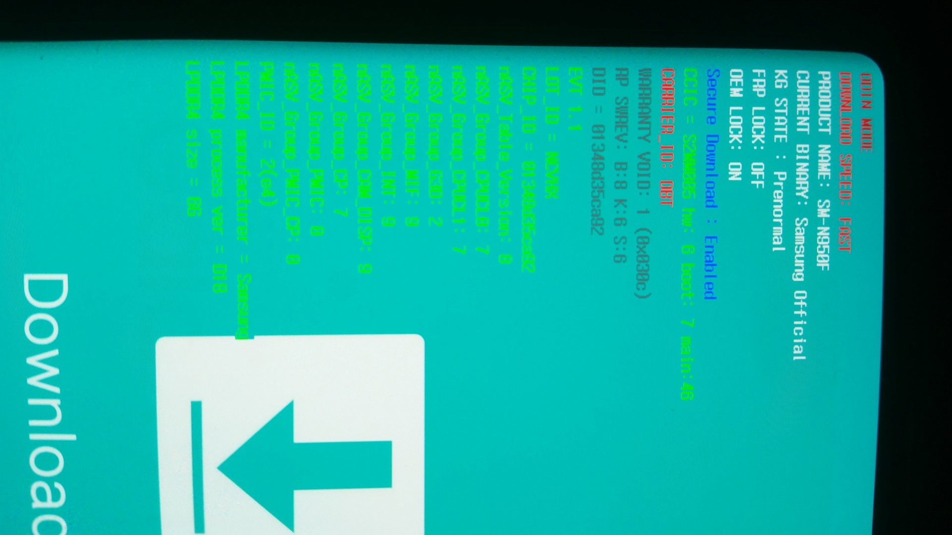

@Logel
Also so schaut es aus wenn ich oem ausschalte
Bearbeitet von: hagex - Grund: Bild verkleinert. Gruß von hagex
@Akin
ok, funktioniert sogar

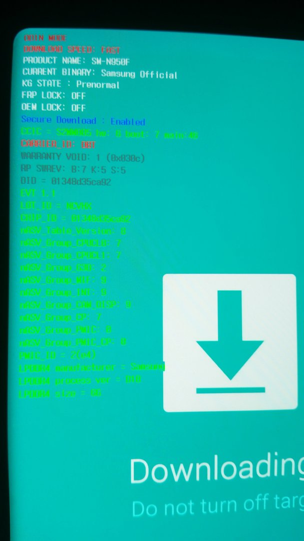

Akin schrieb:
da war er noch aus.
Nun hast du die Entsperrung ausgeschaltet und der OEM Lock ist wieder an.
ja aber das bringt ja fast nix.. läßt sich ja nichts machen.. Das ändert ja an der Situation nichts.. Oder?
@Akin
nein.
Verrückt.
Also..... wenn du den OEM Schalter wieder deaktivierst dass OEM Lock auf OFF steht, kannst trotzdem kein TWRP flashen?
Dann bin ich echt am Ende 🤷‍♂️
