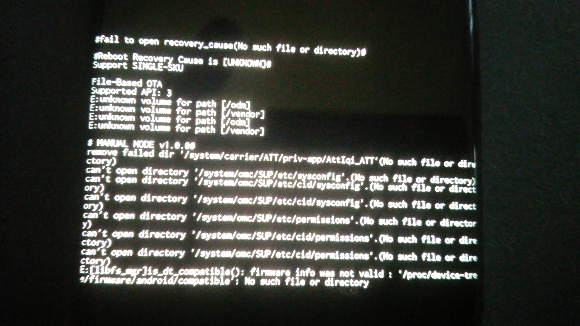

@maik005 hab mal ins recovery gebootet.. Hat einige Fehlermeldung noch..Und nach dem recovery hat es wider bootloop Probleme gegeben . Habe die Modifizierte AP Datei nochmal geflasht.. Hat gebootet.. aktuelle sieht es so aus auf recovery
@Akin
Mach das Teil ans Ladegerät, lass es 8 Tage liegen mit WLAN Verbindung und am 8. TAG guckst du ob "normal" dasteht.
Dann kannst du alles mit Custom machen.
