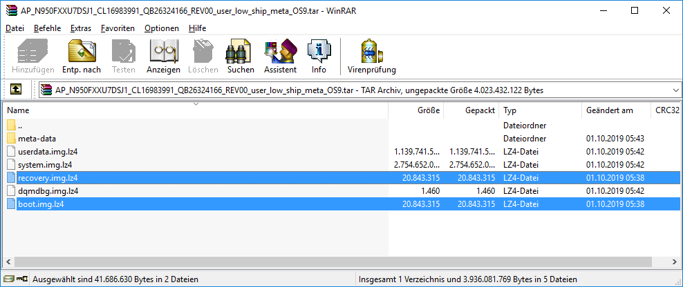

@maik005 also wenn ich die Dateien einfüge brauchen die original Dateien ein tick bis die auch angezeigt werden in den spalten.. Aber die ap Datei von Logel wird gleich angezeigt obwohl es fast 4gb ist.. Kein stottern oder laden von odin.. Sobald ich start klicke kommt von Windows odin funktioniert nicht mehr.. Lösung suchen oder program schließen..

@maik005 geht nicht odin startet nicht.. Habe die Datei mal auf md5 geändert.. Dann hat es angefangen zu laden aber dann kommt binary Fehler
@maik005 wenn ich datei namen ändere ..geht nicht probiere grad die datei selber herzustellen
.mir ist aufgefallen das das in der Beschreibung was von recovery.img steht die fehlt in der datei von Logel..
@Akin
Shit! Mein Fehler! Befindet sich in der .tar erst noch ein Ordner mit dem selben Namen wie die .tar?
Das ist natürlich falsch. Hab die Datei eben nochmal erstellt und muss schauen wa mit meinem Upload ist. Kann evtl ne Weile dauern. Melde mich wieder
Was? Die recovery.img.lz4 fehlt? Um die geht es ja. Vielleicht war auch der Upload fehlerhaft. Ich lade nochmal die neue hoch
Also die recovery.img ist definitiv drin. Und hat exakt die gleiche Größe wie die boot.img, da es die selbe Datei ist. Nur eben in recovery umbenannt.
Reaktionen: maik005
@Logel ich habe den Fehler gefunden.. Du hast es in unter Ordner gehabt.. Die Datein müssen gemeinsam zur tar Archiv hergestellt werden.. ohne Ordner
yes es bootet... ☺️ 😂
Es läuft.. ☺️ ich habe es gewusst das das Gerät kein Hardware defekt hat... ☺️
