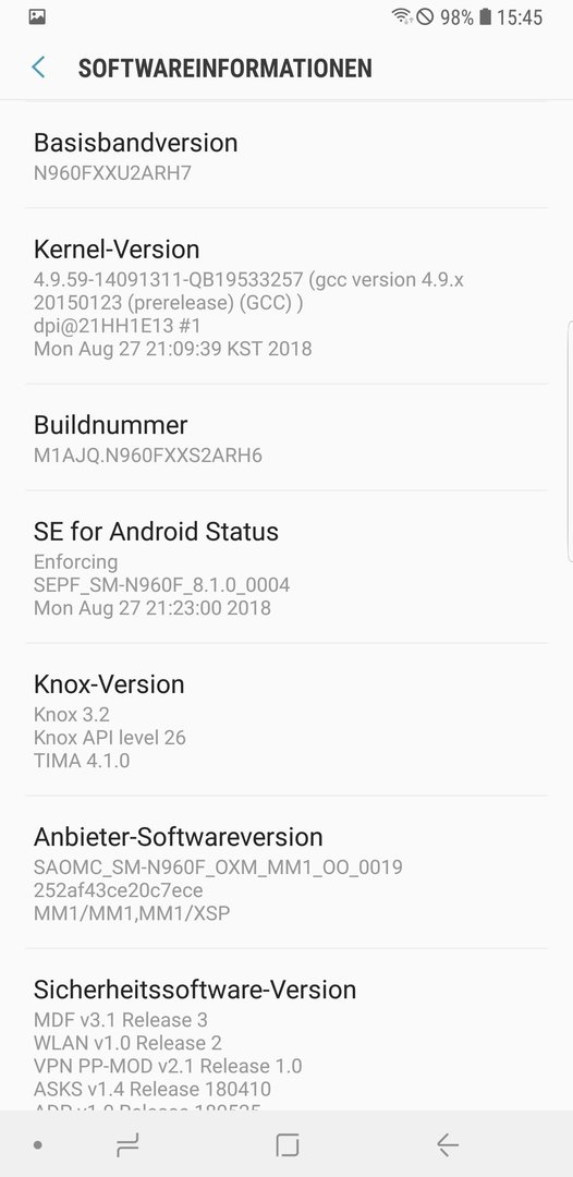

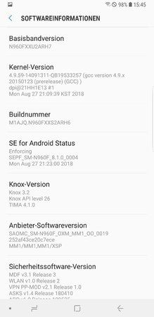

eben nicht , das zeigt mir das Gerät immer noch an MM1/MM1/MM1/XSP
[doublepost=1537712416,1537712352][/doublepost]ich decke es müßte DBT/DBT/DBT dort stehen,da ich eine 1&1 Karte im Gerät hatte ?

Eine SIM Karte hast du ja nicht im Gerät?!
Dann lege mal eine deutsche ein. Vorher ändert sich die CSC nicht.

Maik hat dabe ich schon 3 mal gemacht,es ändert sich nichts ? Deutsch 1 &1 Karte . Ich verstehe es auch nicht .
@bekannt11 OK dann i
Gibt es das beim Note9 auch noch.
In verschiedenen Regionen gibt es wohl eine CSC Sperre.
Die CSC kann somit nicht beliebig gewechselt werden.
Wieso überhaupt über ebay bei einem Importeur bestellt?
[doublepost=1537712682,1537712660][/doublepost]Ggf. Andere deutsche SIM zum testen?
ja, auch im Alter mach ich mal einen Fehler :) Wollte Geld sparen. Also kann ich nichts machen. CSC Sperre umgehen. Ich hoffe ich bekomme Updats . Zurücksenden kann ich es nicht .
@bekannt11 da hast du am falschen Ende gespart. Ob dir das Gerät hier von Samsung repariert wird ist fraglich. Garantie Wirst du über Samsung in der EU aber zu 95% nicht bekommen, da es kein EU Gerät ist.
Die Firmware die du nun drauf hast gibt es für MM1 (noch) nicht. Wenn die für MM1 nie kommt bekommst du auch keine OTA Updates wenn du nicht die neue MM1 Firmware flashst.
Derzeit kannst du die aber nicht flashen, da die noch die 1er Binary hat. Du aber schon die 2er.
oh je . Dann muß ich einefach damit leben. Fehler macht man immer nur einmal :)

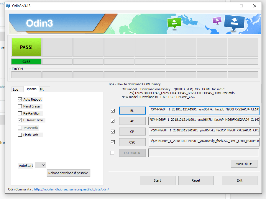

Geflasht habe ich wie in der Anleitung die gefundenene DBT
Alles soweit ok, reboot, SIM Entsperrt, Meldung :"Primary SIM Changed", danach nochmal reboot, Systemschirm mit wird gelöscht, reboot, alles da.
Warum kam dieser Zwischenschritt ?
Bloatware usw sind nun weg.
Grüße und Danke.
@Dana_X

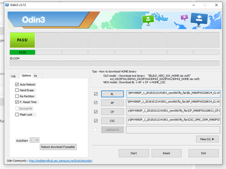

Lade das Bild bitte hier im Forum über "Datei hochladen" direkt hoch.
Welche Dateien hast du in Odin ausgewählt?
Die aus dem Screenshot.
Gemäß Anleitung geladen und entpackt, eingefügt und los gings.

Nach Suche im SamiFirmTool erhielt ich bei meiner Suche nach DBT :
SM-N960F_1_20181012141901_ysw06it7kj_fac
Ich habe ein Telekomgerät, besitze selber aber eine Vodafone Karte. Es war zuerst eine Telekomkarte drin, ich habe es gebracht gekauft. Da mich die Lesezeichen und die Software in Magenta gestört hat, der Odin Flash.
Es steht nun DBT/DBT,XEU/DTM in der Ausgabe, ist das dann korrekt gelaufen ?
Hätte ich etwas anders machen können um ein Originalrom des Hersteller zu flashen ?
ja.
nein was solltest du anders machen?
Reaktionen: HCD und Dana_X
War unsicher ob DBT korrekt war bei der Suche. Danke dir !
