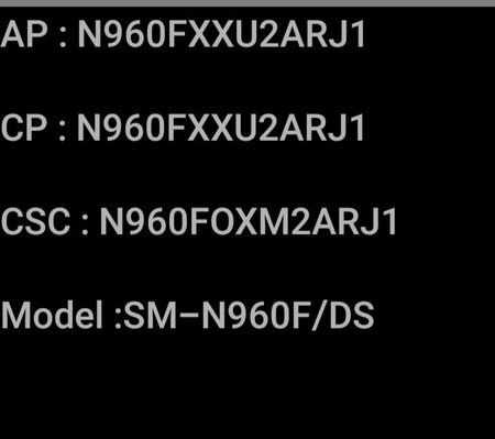

Version: N650FXXU2ARJ1/N960FOXM2ARJ1/N960FXXU2ARJ1 (ist irgend ein Ausländische Version)
Wenn ja kann ich mir die Deutsche Version runterladen und diese ohne root oder andere Einschränkungen per Odin installieren?

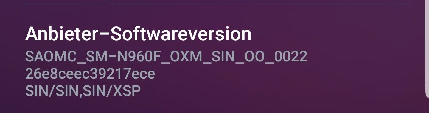

Einmal fast genau wie hier beschreiben die DBT Firmware laden und flashen.
Dein Problem ist bekannt und hat schon viele betroffen.
Schau mal unter Einstellungen - Telefoninfo - Softwareinformationen.
Mach dort einen Screenshot von "Dienstanbieter sw". Wichtig ist da besonders der Teil .../...,.../...

Hast du eine deutsche SIM Karte im Gerät?
Ja Telekom

Es scheint einen Region lock zu haben wodurch sich die CSC nicht ändert.
Für SIN ist ARJ1die aktuellste OTA Firmware.
Hast also zwei Möglichkeiten. Entweder bleibt alles so wie es ist und du bekommst das nächste OTA Update ganz normal für die SIN CSC wenn es raus kommt.
Oder du flashst in Zukunft (jedes) OXM Firmware Update (am besten für DBT) manuell mit Odin.
Deine Daten bleiben dabei erhalten (sofern nichts schief geht!) wenn du AP, BL, CP und HOME_CSC_OXM nutzt.
[doublepost=1544129203,1544129141][/doublepost]Dieser Region Lock scheint bei XSP ab Werk generell aufzutreten und betrifft wohl auch das S9 wenn man in anderen Foren (bsp. Xda) schaut.

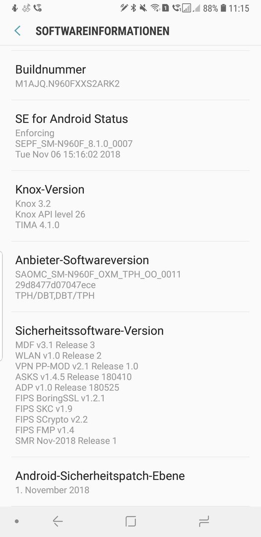

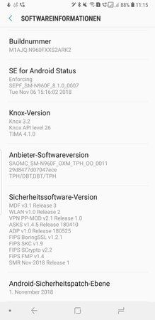

ich werde aus dem Thread nicht ganz schlau und würde mich freuen, wenn jemand mir sagen konnte, welche Version ich habe.
Hintergrund:
Hab mir das Note 9 regulär über Amazon bestellt ,die 512gb Dual Version.
Allerdings erhalte ich nicht die Beta angeboten wie jeder andere im Samsung Members Bereich.
Alles weitere siehe Screenshots.
Vielen Dank

@uhscale Du hast TPH müsste Portugal sein, DBT wäre deutsch!
@uhscale
so wie es jetzt ist (mit eingelegter SIM) über Einstellungen - Allgemeine Verwaltung - Zurücksetzen - Auf Werkseinstellungen zurücksetzen.
Dann hast du die DBT CSC aktiv und kannst dich für die Beta anmelden.
