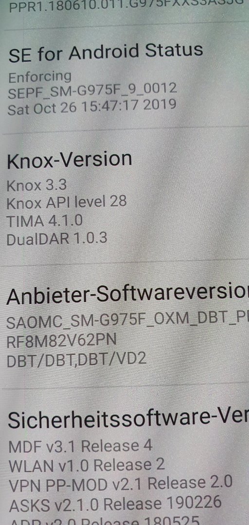

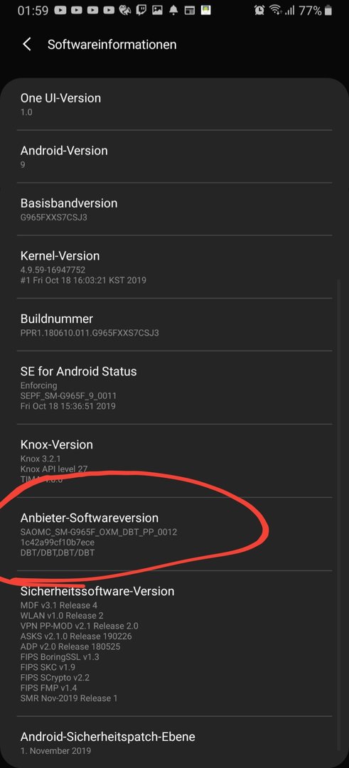

Guten Morgen. Habe ich hier etwas überlesen. Oder sehe ich es falsch. Ich habe das Samsung S10 plus . Habe alles wie beschrieben gemacht aber mein VD2 bleibt. Ich bekomme es nicht auf DBT ??
Hallo ich danke dir für deine schnelle Info. Ich hatte versucht die CSC mit Samkey zu ändern. Und bei dem Samsung S10 + geht es auch mit Samkey ,nicht die CSC nicht zu ändern .
@bekannt11
Du musst natürlich die OXM Firmware flashen.
SamKey brauchst du ausschließlich beim normalen S10.

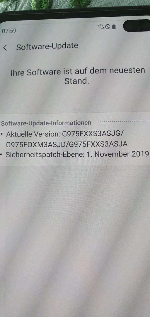

Ich danke dir nochmals. Von links nach rechts gelesen habe ich jetzt dreimal DBT & rechts VD2 .dann müsst ihr alles okay sein. Jetzt die letzte Frage für heute morgen Updates bekomme ich jetzt von VD2 oder von DBT.
Dieses Update hatte er mir gestern noch gemacht. Ist das Update jetzt für ein freies Gerät oder von Vodafone
@bekannt11
Natürlich bekommst du für DBT.
Du hast ja keine VD2 Software mehr drauf.
Ich Doffkopp. Ich dachte die Stelle ganz rechts ist die CSC . ich bedanke mich recht herzlich bei dir
@bekannt11
Ganz rechts ist die Werks CSC des Gerätes. Also nicht ganz falsch dein Gedanke.
