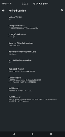

Kernel läuft 🥰 sobald ich alles getestet habe gebe ich ihn frei
