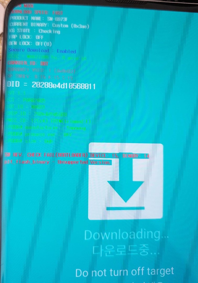

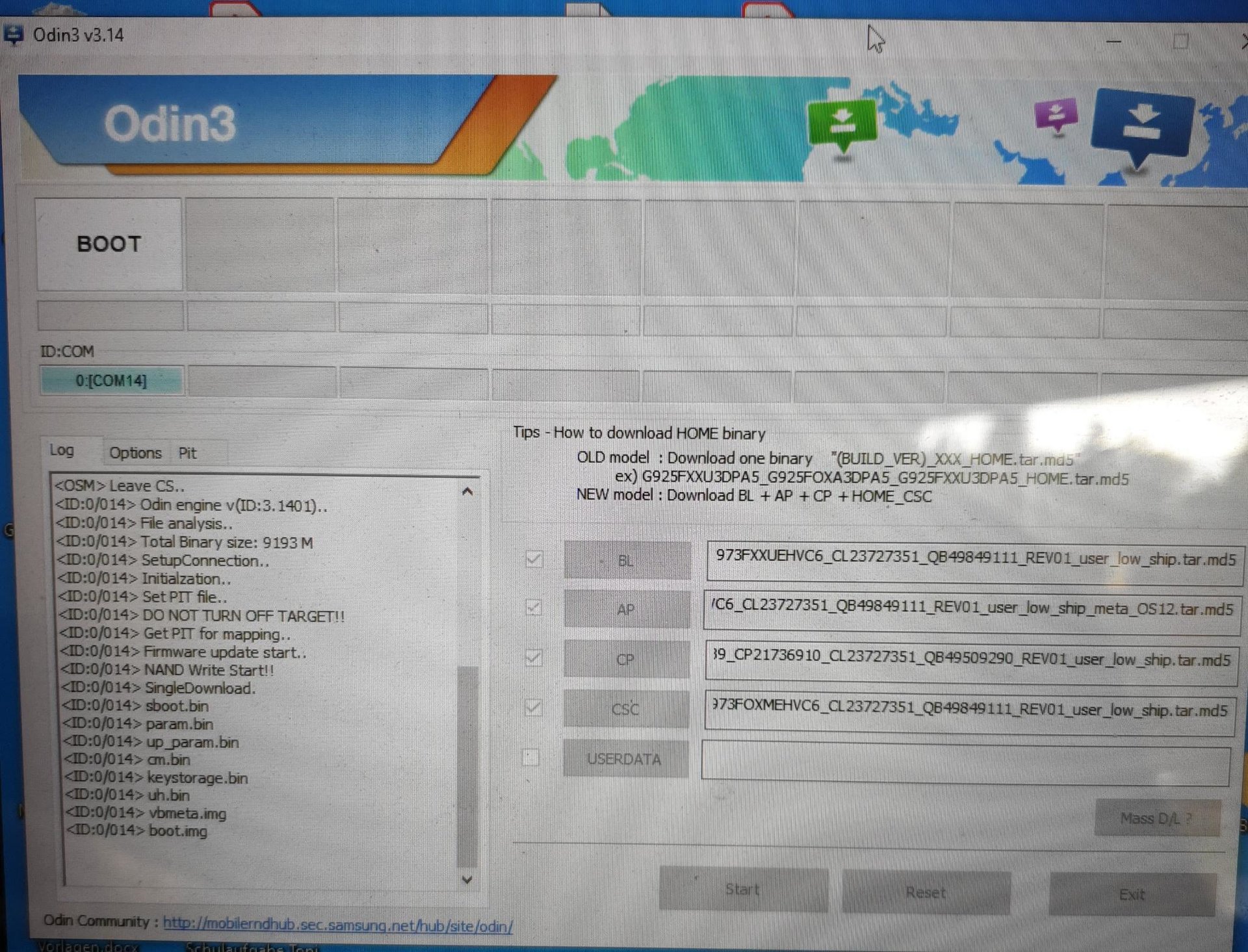

ich versuche mit Odin die Orginalsoftware auf ein S10 zu installieren. Momentan ist IodeOs 3.1 (Android 12) installiert. Funktioniert diesmal leider nicht. Auch das Gerät zurückzusetzten funktioniert nicht. Kennt jemand dieses Problem, bzw. die Fehlerbehebung?
Odin sagt "unsupported Version". Ältere Firmware? 973FXXUEHVC6 ?
Mein S10: 973FXXSEFUJ2
Reaktionen: Sandy1
@DBan, genau das wars. Hatte die alte Fimware.....schusslig....Danke Dir

Selber Bildschirm wie oben gezeigt. Und nun ?????
Es passiert nichts mehr, aber ich kann auch kein Reset machen (Vol. Up + Bixby Taste).
Passiert gar nix. Ich könnte heulen. Habt Ihr bitte einen Rat für mich ?
Grüße und Danke Mario.
