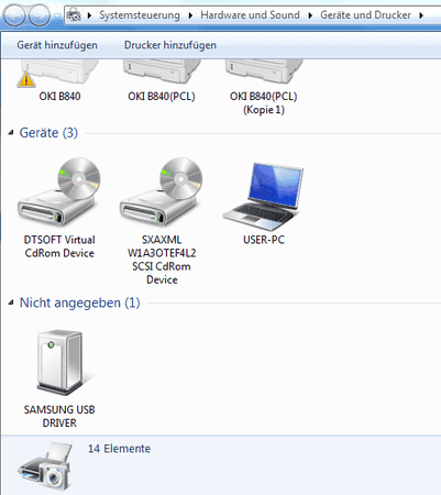

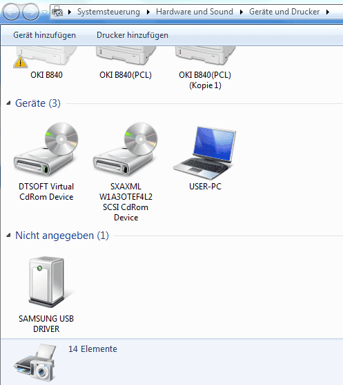

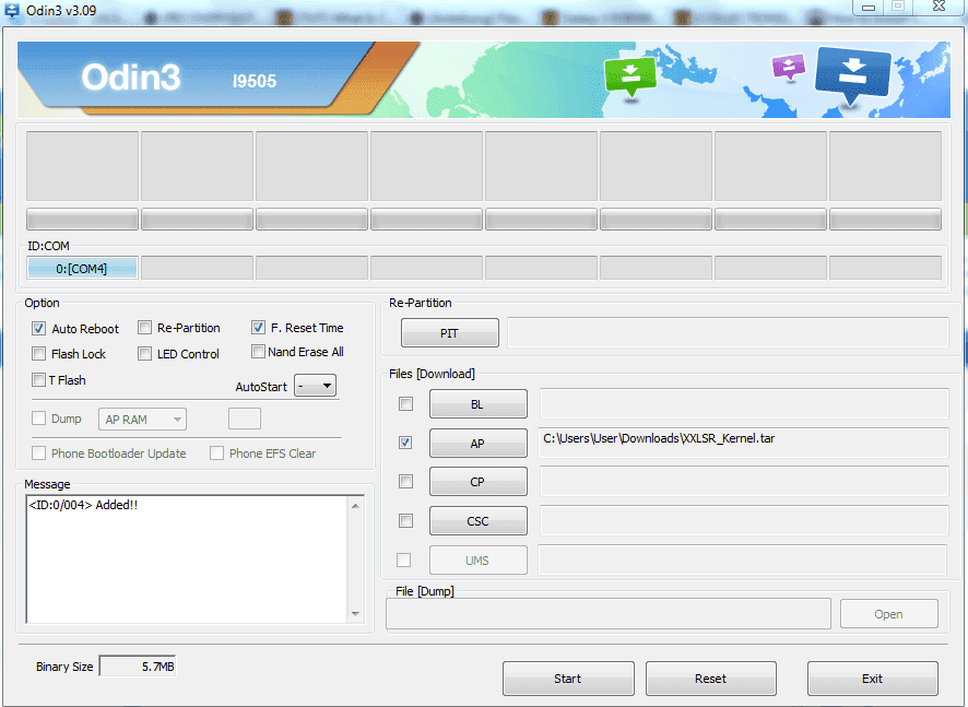

Ich habe versucht, genau der Anleitung auf Seite 1 zu folgen und erst gewiped (auch den Cache). Das Gerät wurde in den Download-Modus gestartet, dann habe ich Odin gestartet und DAD214's Original-Firmware als PDA geladen: "XXLSR_Kernel.tar". Dann hae ich das Handy per USB angeschlossen. Odin gibt die Meldung "<ID:0/004> Added!!" aber der PC erkennt das Gerät nicht und kommt bei Odin auch keine Reaktion. Im Windows Gerätemanager wird das Handy zwar erkannt aber als "Nicht angegeben" angezeigt. Die Treiber scheinen alle ok zu sein, Kies habe ich per Gerätemanager ausgeschaltet.
Jetzt bin ich allerdings mit meinem Latein am Ende. Habe zweo Screenshots angehängt.

Lösch mal Kies samt Treiber. Im First Post sind die Treiber ohne Kies verlinkt. Die installieren und dann das Handy anschließen.
Reaktionen: ohmistigan
Hi,
ich habe jetzt mal ohne die gelbe Hinterlegung bei Odin trotzdem auf START gedrückt ... und siehe da: Es klappt!!!!!:rolleyes2:
... Ich dachte du hast auf Start gedrückt und es ist nichts passiert :D
Die unterlegung bei deiner Odin Version ist vollkommen i.o.. Die Bilder im First Post sind von einer älteren Version. Bei der älteren Version ist die unterlegung Gelb ;)
die Farbe in Odin ist vollkommen irrelevant wichtig ist das dein Gerät mit einem Virtuellen COM Port verbunden wird
was für Farbe da hinterlegt ist ist wurscht dafür gibt es zu viel Version Unterschiede von Odin
und meist sind die Anleitungen älter mit einer älteren Odin Version erstellt
