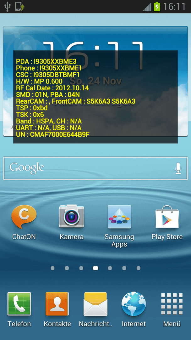

Habe an meinem S3 LTE die EMEI zerschossen und nachdem ich sie wiederhergestellt hatte ist jetz immer auf meinem Homescreen diese Konsole.
HILFE!!!
Das ist meiner Meinung nach der Factory-mode. Geh mal in die ausgeführten Anwendungen und stoppe einfach den Prozess. So hab ich den immer weg bekommen.
Danke erstmal für die Antwort aber ich habe gar keine Prozesse bei meinen Ausgeführten Anwendungen.
Gibt es irgendeine möglichkeit den weg zu bekommen ???
Anwendungsmanager, nach links wischen und da müsste dann was von Factory Mode stehen. Antippen und "stoppen"
Da steht bei mir nichts
Den Factory Mode zurückzusetzen, ist deutlich komplizierter. Einfach mal einen Prozess beenden hilft da nicht.
Im S3 Bereich gibt es einen ausführlichen Thread dazu, der auch auf dem S3 LTE funktioniert. Auch hier in diesem Thread dürfte sich schon eine entsprechende Anleitung finden.

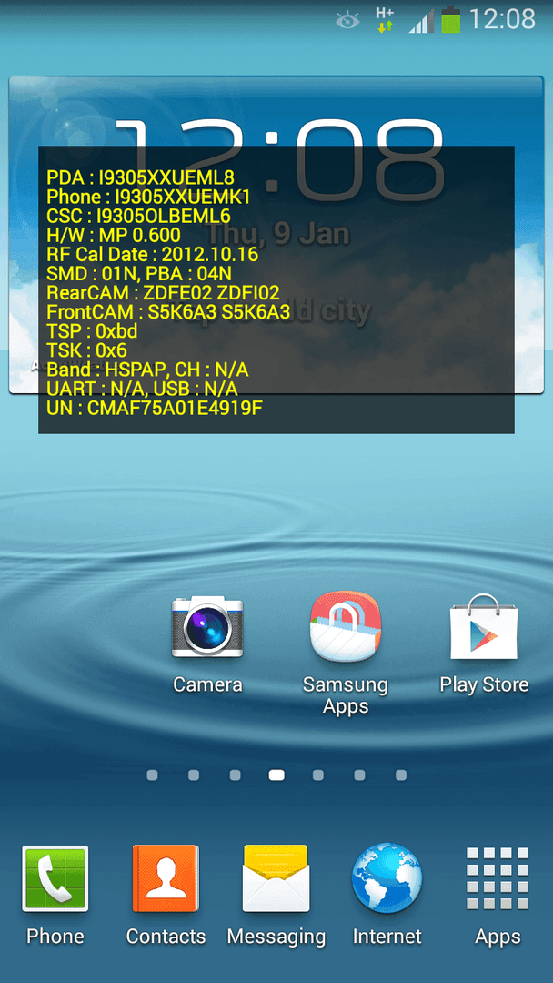

Hey Leute wie im Titel beschrieben habe ich nach dem Flash mit Odin das Problem das auf meinem Homescreen die Systeminfo stehen habe und sie auch nicht irgendwie weg bekomme. Zudem habe ich auch keinen Lockscreen mehr. Anbei habe ich noch einen Screenshot angehängt um zu zeigen was ich meine. Danke im Voraus für die Hilfe :thumbsup:
Das nennt sich "Factory Mode" und ist am besten durch ein EFS Backup zu beseitigen.
Nur für den Factory Mode gibt es auch einen anderen Weg, den zu beseitigen. Dazu findet sich auch eine Anleitung hier im S3 LTE Forum (oder in anderen Samsung Geräteforen). Die Erfahrung lehrt aber, dass der Factory Mode nicht der einzige Schaden am EFS ist, wenn er mal auftritt. Und die anderen Schäden kann man nur durch ein EFS Backup beseitigen.
