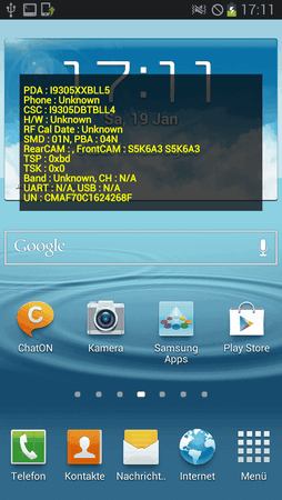

Hallo Ich verzweifle und glaube dass ich mich immer weiter in die scheiße reite. Habe gestern mein S3 LTE gerootet und wollt damit das Branding vom T-Mobile los werden. Bei meinem normalen S3 (GT-I9300) ging auch alles wunderbar. Nun nach diesen Mal war auf einmal die IMEI weg und die Serial. Dann habe ich versucht die IMAI nach Vorschrift mit root Explorer und terminal emulator wieder zu bekommen. Finde in meinem efs Ordner aber kein .nv_data Datein die immer wieder erwähnt werden.
Irgendwie habe ich was eingestellt, dass mir nun auf dem Display dauerhaft in gelber Schrift angezeigt wird egal wie ich hin und her springe, immer diese Schrift wie im Anhang.
Ich bin ratlos und benötige Hilfe.

Der Link ist sehr gut, vielen Dank meine IMEI ist da. Nun ist noch meine Seriennummer weg und das gelbe Fenster inst immer noch da. Wie bekomme ich das weg?!?:cursing:
Wenn ichauf Werkseinstellung zurück setzte sagt er mir nach "Fertigstellung" dass der Factory Mode an ist. Das gelbe Fenster verschwindet nicht und ir kommt es so vor, als wäre nichts zurückgestellt. Ich muss nicht durch die erste Einstellungsorgie (WLAN Netz wählen, Dropbox ect....)
Ich hab dir mal einen eigenen Thread spendiert, weil die Lösung möglicherweise gar nichts mit EFS zu tun hat.
Grundsätzlich ist es so, dass auch eine fehlerhaft geflashte Modem Firmware die IMEI verschwinden lassen kann, auch wen EFS völlig in Ordnung ist. Deshalb empfehle ich dir, zunächst sicherzustellen, dass du wirklich eine Modem Firmware fürs i9305 sauber geflasht hast.
Sollte es aber tatsächlich die IMEI im Qualcomm Modem erwischt haben, dann wird die param.bin dir nicht helfen. Dann müssen wir eine andere Lösung suchen. Ob das ohne QPST Backup klappt, kann ich heute noch nicht sagen. Da muss ich dann selber erst mal drüber nachdenken.
Das weiß ich leider nicht 100%. Ich kann mich erinnern, dass der Factory Mode auch was mit EFS zu tun hatte. Vielleicht hilft es, eine Firmware sauber zu flashen.
Ansonsten empfehle ich dir, mal in den anderen Geräteforen zu stöbern. Das mit dem Factory Mode hatten wir schon. Vielleicht kann man aus den Lösungen für andere Geräte was fürs i9305 konstruieren.

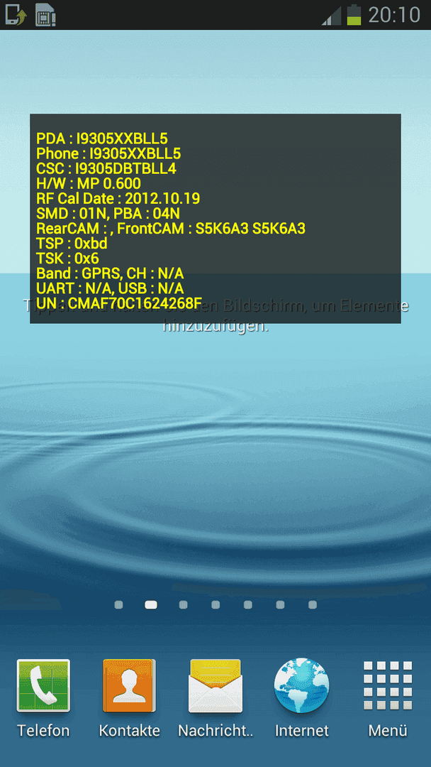

Ich habe die Kiste jetzt schon so oft "sauber geflashed" und habe das Gefühl das es das Gerät nicht annehmen will. Es startet dann, selbst nach wipe, und fragt nicht mal nach den Grundeinstellung (WLAN ....)
Welche Stock ROMS sollte man denn nun vorzugsweise nehmen, es gibt ja irgendwie verschiedene nur steige da nicht ganz durch. DBT ist ohne branding das weiß ich, aber was sagt BLL4 oder das PDA: XXBLL5 aus?
Wenn du die DBT Firmware benutzen willst, dann solltest du die aktuelle BLL5 nehmen.
