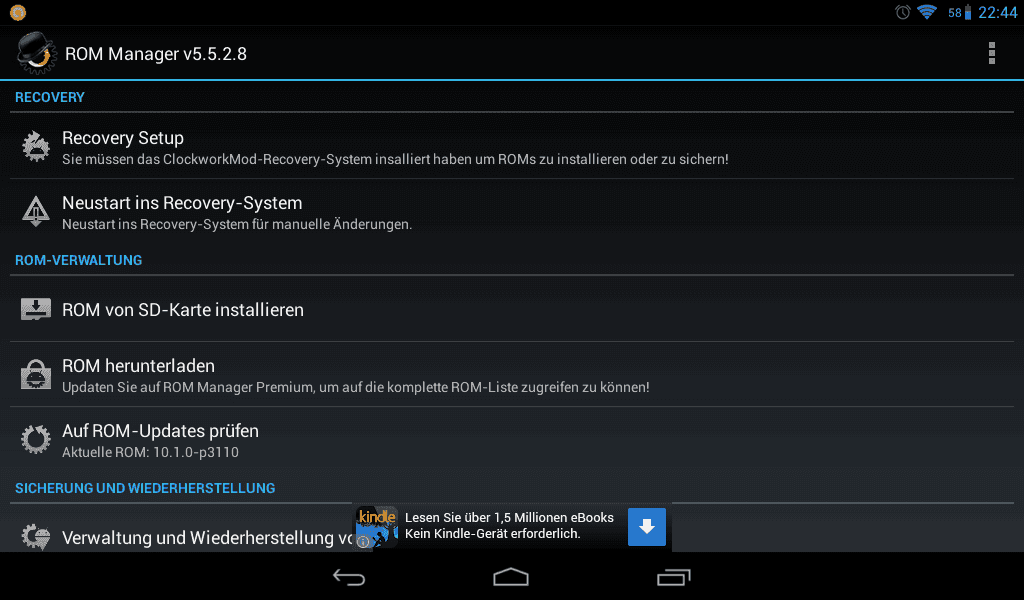

Kleiner Tipp wem ADB zu umständlich ist um ins recovery zu kommen, wenn die Tasten-Kombi nicht geht:
Rom Manager aus dem PlayStore laden und installieren.
App ausführen, Meldung zur Recovery Installation ignorieren / wegklicken, CWM ist ja drauf.
Unter "Recovery" findet ihr gleich als 2. Punkt "Neustart ins Recovery System", dies ausführen, Root-Zugriff dafür genehmigen.
Weil mein Handy nicht gerootet ist auf meinem Tab getestet.
Gebt bescheid obs klappt, dann hat der/die Nächste auch was von. :smile:
(Screenshot vom Tab angehangen)
