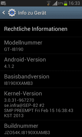

Hat sich in der Sache schon was getan? Ich würde am liebsten ein Original-Samsung-ROM (Update) für das SGS3 mini meiner Frau flashen... Mobile Odin wäre hier ja wirklich klasse.
Oder was würdet Ihr mir empfehlen, wenn ein Update ohne Verlust der Einstellungen, etc. vonstatten gehen sollte? Aktueller Stand des Geräts siehe Screenshot. Problem ist zu Zeit, dass das Ding mit wenig Nutzung maximal einen Tag hält. Androis OS macht über 50% des Akkuverbrauchs aus udn da würde ich gerne ein Original-Update versuchen.
Zur Not stelle ich Root auch danach wieder her.
Könnt ihr mir hier einen Tipp geben?
Danke!!!

Naja, bleibt wohl nix anderes übrig... :(
Werde wohl per Odin flashen, danach wieder hier von vorne (für root) beginnen, richtig?
Bleiben da Settings etc. erhalten? Danach Dalvik und Cache über CWM löschen? War zumindest bei meinem I9000 immer so.
Edit: bei dem Link zu den XDA-Devs macht mich das hier in Kombination mit meinem Anhang oben etwas stutzig:
PDA: I8190XXAME1
PHONE: I8190XXAME1
CSC: I8190OXXAME2
Passt das ROM für mich überhaupt?
Danke!
...die ROM ist doch bereits gerootet :)
Meine version war xxamd3 und das update passte.
Natürlich solltest du vorher einen CWM backup machen und vielleicht zur sicherheit nach deiner eigenen stock firmware eben xxamb3 suchen.
Einstellungen etc. blieben unangetastet. Nach dem flashen mit odin, habe ich nichts weiter in der recovery gemacht, lediglich nach dem ersten boot rebootet.
m.

Einen Prerooted ROM nutzt man wenn der Status Offiziell bleiben soll und der Counter sich nicht erhöhen soll. Und das muss über Odin laufen! Desweiteren geht man bei Nutzer dieser ROMs davon aus das diese kein CWM installiert haben.
Wenn du ein Custom Recovery willst / brauchst kannst du dir solch einem ROM sparen und einfach den Offiziellen ROM über Odin flashen und wie im Startpost beschrieben wieder rooten.
