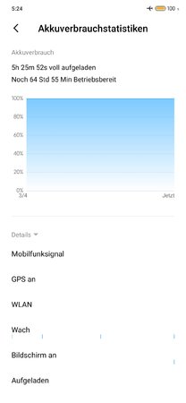

Das Handy ist an oder? Also verbraucht es logischerweise auch Akku. Laut deinem Bild hast du in 33 Stunden 29% verbraucht.Ich habe hier eine SOT von ca. 5-6 Stunden. Und Handy im Standby ein paar Tage, so wie bei dir, deine Anzeige sagt ja, dass du es noch 4 Tage einfach so liegen lassen kannst. Das ist doch ordentlich finde ich.

Mein Xiaomi Mi 9 Lite verbraucht im "nur rumliegen Modus" 3% Akku in 6 Stunden. Stellt euch vor, beim Neo würde Doze ordentlich funzen...wie lange würde das Teil wohl laufen? Ich bin ja froh, das sich ein Enthusiast gefunden hat, der den Oldie (but Goldie) mit dem neusten LOS versorgt...aber so läuft das System nicht astrein.
Werde mal ForceDoze mit ADB installieren, um dem nicht korrekten Doze Herr zu werden.
Du vergleichst da ein 5 Jahre altes Mittelklasse-Handy (mit einem Akku von 2100mAh) mit deinem Xiaomi, das einen Akku mit über 3000mAh hat? Klar muss das mehr versorgen aber rechne mal hoch. Deine 3 % in 6 Stunden * 5 = 15% in 30 Stunden im Vergleich zum Neo.
Im Übrigen habe ich die Laufzeit auch mal ausgiebig getestet (mit und ohne Deep Sleep im Flugmodus). Ich hatte nach 26 Stunden mit Deep Sleep noch 84%, also nur 16% Verbrauch, ohne Deep Sleep noch 81% nach 22,5 Stunden. Das sind für das Neo schon ordentliche Werte! Ich erinnere mich leider nicht mehr, ob das das Neo mit Stock Rom da besser war.
@Humax Ich will hier nix vergleichen (...schon klar, LOS Pie und MIUI Pie sind schon zwei unterschiedliche Paar Schuhe). Schon gar nicht die Akku Specs...die im Übrigen hier überhaupt keine Rolle spielen. Aber unter einem funzenden System verstehe ich auch ein funzendes Standby Verhalten. Doze schaltet bei den Neo unter allen bisherigen aktuellen LOS Builds nicht (...oder nicht korrekt) Das ist ja, laut dir, wohl auch bekannt.

P.S ...hier richtiges Standby /Deep Sleep Verhalten unter MIUI Pie
