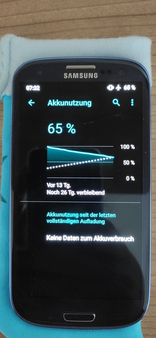

... und die Akkulaufzeit im Standby ist der absolute Wahnsinn....sind auch allerdings keine GApps installiert und ForceDoze pimpt bei mir den Doze-Mode 👍

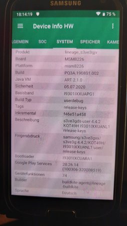

Hi, du musst jetzt erst mal im LOS16 erneut den bootloader prüfen, weil es manchmal beim Flashen nicht gleich immer klappt den zu aktualisieren...
Die SD Karte glaube ich kannst du nur komplett als Interner oder externer Speicher verwenden. Teils teils geht glaube ich nicht. Ich würde es aber nicht empfehlen die SD Karte als internen Speicher zu nutzen. Erstens sind die 16GB - natürlich vom Nutzer abhängig ...- ausreichend, zweitens ist die SD Karte natürlich langsamer als der echte interne Speicher. Ob man das spürt weiß ich allerdings nicht. Weitere Nachteile wenn du sie als internen Speicher benutzt, ist, das dein Handy nicht mehr geht, wenn du die Karte rausnimmst oder sie defekt ist. Dann musst du auf Werkseinstellung zurücksetzen. Auch kannst du sie, glaube ich, nicht im PC einsetzen um Daten zu bearbeiten. Da bin ich nicht sicher. Neu formatieren kannst du sie natürlich wieder...
Ich habe von den 12GB die den internen Speicher zur Verfügung stehen noch 8GB. Ich denke wenn man viele Messenger hat, die dann jedes geschickte / empfangene Bildchen (wenn auch komprimiert) im Speicher ablegt, kann es schon eher eng werden.
Der Bootloader scheint noch zu stimmen

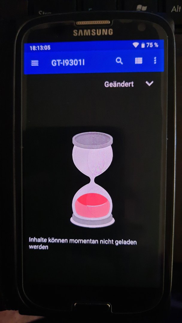

Allerdings habe ich ein anderes Problem, ich kann nicht auf den Speicher zugreifen, auf die SD Karte schon.
Ich wollte einen Screenshot machen und dann kam die Meldung:
Screenshot konnte nicht gespeichert werden.
Speichern des Screenshots aufgrund von zu wenig Speicher nicht möglich.
Und wenn ich auf den Speicher zugreifen will sieht es so aus
Auch Apps kann ich keine Installieren, Speicher voll, wird gesagt, obwohl nur 4,6GB Belegt sind.
Aus und Ein schalten, Neustart haben nicht geholfen.
Hi, also Baseband und Bootloader ist OK.
Ich kenne das Problem mit dem Speicher. Da kannst nix dazu, passiert manchmal.
Ich hatte es bisher immer anders gemacht, aber jetzt mal eine neue Möglichkeit und du bist das Versuchskaninchen :)
1) Root benötigt, falls du also noch kein Root hast, Magisk v20.4 herunteladen und in TWRP flashen, anschließend neustart
2) Du brauchst ein Terminal. Da du aber keine Apps aus dem Playstore installieren kannst, musst du Entwickleroptionen aktivieren und in den Entwickleroptionen dann das lokale Terminal aktivieren.
3) Terminal starten und su eingeben. Durch diesen Befehl will das Terminal rootrechte erlangen su = superuser. NAchdem du den Befehl eingegeben hast, sollte sich also Magisk melden und fragen ob du Zugriff gewähren willst, was du mit ja beantwortest, kannst auch dauerhaft gewähren machen.
4) Nun noch folgenden Befehl restorecon -fR /data/media
5) Testen ob der interene Speicher da ist, ansonsten reboot und nochmal testen ob er jetzt da ist, wenn nicht nochmal melden, dann müssen wir es auf meine Art machen.

Nicht verwechslen. Im TWRP ist der interne Speicher da! Nur im gebootetem Handy nicht. Terminal ist nicht TWRP!
So, alles so gemacht, ABER -fR funktioniert nicht. Wobei ich das erste, also das hier: restorecon -v -R /data/media schon in TWRP gemacht habe. Also dann nochmal mit SU im Terminal restorecon -v -R /data/media, das hat funktioniert, aber ich konnte immer noch nicht drauf zugreifen, auch nach Neustart nicht. Dann habe ich nochmal den Befehl eingegeben: restorecon -v -R /sdcard, auch hier kam eine kurze positive Meldung. Alles wieder zu gemacht und gleich mal im Dateimanager nachgeschaut, es hat funktioniert, auch ohne Neustart, den habe ich aber trotzdem danach gemacht.
Also sage ich mit SU im Terminal restorecon -v -R /data/media und restorecon -v -R /sdcard hat funktioniert.
