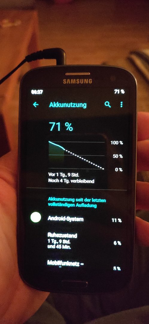

🤔Hmm..ich bräuchte mal ein Tipp von euch...habe hier ein S3 Neo mit dem aktuellsten LOS Build und Frage mich, ob das normal ist, das sich das Neo im Standby soviel Power zieht. Habe das Gefühl, das Doze überhaupt nicht funzt. Das Neo wird ohne Sim Karte betrieben, zieht sich aber für den Mobilfunk Standby trotzdem Akku...egal ob mit oder ohne Flugmodus. Die Batterie Kurve fällt konstant ab. Es nichts zusätzlich installiert, was Energie ziehen könnte. Hatte mal BatterBatteryStats installiert...wurde mir eine erhöhter Wert beim Alarm Manager im Standby gezeigt. Muß doch möglich sein, die Kurve in die (fast) Stagnation zu zwingen, oder?
Neo läuft die ganze Zeit im extremen Energiesparmodus!
Keinen blassen Schimmer🤔
