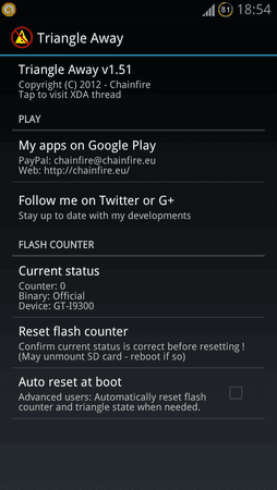

1. Wozu flashst du wenn dein Englisch so schlecht ist?
2.Triangle Away ist selbsterklärend wenn du die app startest.Du bekommst beim ersten Start einen Warnhinweis (Reset Flash Counter sollte jedem klar sein und Current Status auch)
3.falsch machen kannst nur was wenn im display nicht GT-I9300 steht.
4.Lass lieber die Finger vom flashen wenn du dir so unsicher bist
5.Flasht du immer auf eigenes Risiko.
6.Es wird hier niemand zum Flashen oder benutzen von Root-Apps gedrängt!
Mfg. "D"
Nun musst du mir erklären was flashen mit den Sprachkenntnissen eines Users zu tun hat.
Das Forum hier nennt sich android-HILFE Forum, also warum hilfst du ihm nicht wenn deine Englisch Kenntnisse besser sind?
@athome du klickst bei Triangel auf Reset flash counter>Continue dein Phone startet neu dann kannst du lesen ob dein Counter erhöht ist
wenn ja Volume Up
wenn nein Volume down
fertig dein Phone startet neu
