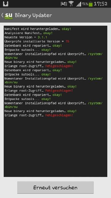

Hallo.
Ich hatte über SuperSU root deaktiviert und mein Handy später neu hoch gefahren. Seitdem hatte ich kein Root.
Heute hab ich das Handy im CWM gestartet und beim rebooten angegeben fix root als er mich gefragt hatte.
Nun heißt es immer das meine Binary nicht aktuell ist und nicht zu installieren geht.
Zum aktualisieren hab ich auch mal superuser installiert.
Dieser gibt auch Fehler.
Naja seitdem das alles nicht geht, komm ich auch in den Play Store nicht rein.
(Siehe Bild) beim starten macht er das fenster auf mit meiner E-Mail Adresse.
Kein Link bei Google hilft mir weiter.
Bitte um hilfe

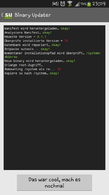

Jetzt kam auch mal diese Meldung die mich aber nicht weiter gebracht hat.
(Siehe Bild)

Nochmal rooten, flashe im CWM die UPDATE-SuperSU-v1.91.zip und versuche dann nochmal die Binary upzudaten.
