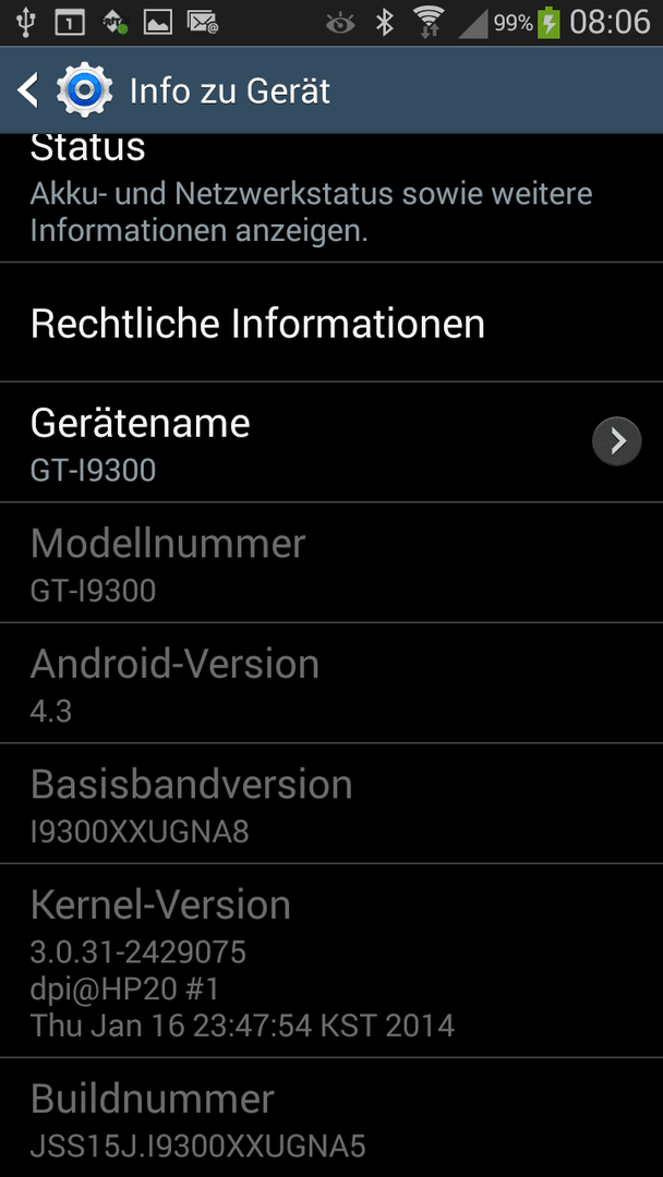

Guten Morgen,
Danke für deine Antwort, mein Handy ist und war ohne Branding ,das ist die jetzige Version die mir 1und1 aufgespielt hat . Mir war 4.1.2 lieber auch wegen des Rooten und Counter zurückstellen. Oder geht das hiermit auch so problemlos ???
SamuiDidi
