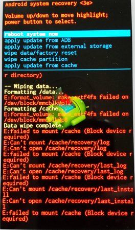

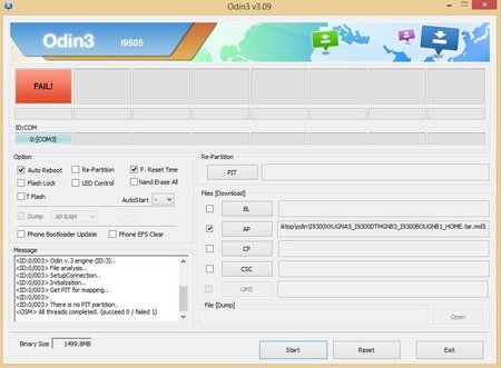

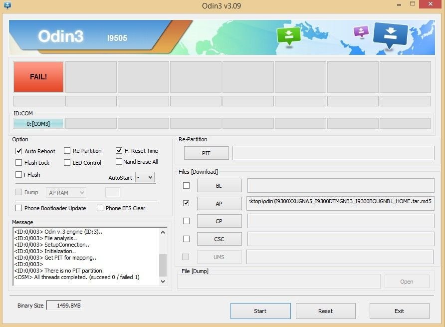

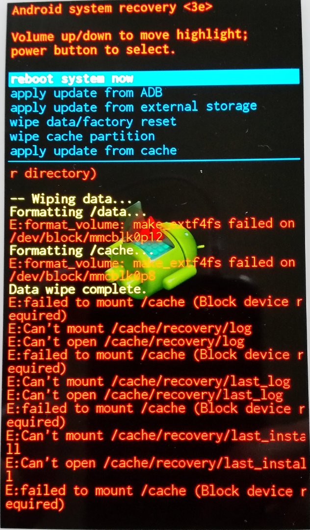

Nabend!
Einen factory reset hatte ich gemacht, der aber scheinbar nicht geklappt hat.
Leider gibt mir auch Odin beim flashen eine Fehlermeldung aus.
Ich hänge mal 2 screenshots von Odin und vom S3 an ... vielleicht hilft das ein wenig um eventuell doch noch eine lösung zu finden.
LG

Also der screenschot vom Recovery lässt auf ein defekt in der partition vermuten..
Und Odin bestätigt das so wie ich das verstehe auch.
Odin schreib ja das keine Partitionen vorhanden sind, so nehme ich an das du eine firmware mit passender PIT file flashen musst.
EDIT: Da war jemand schneller XD
