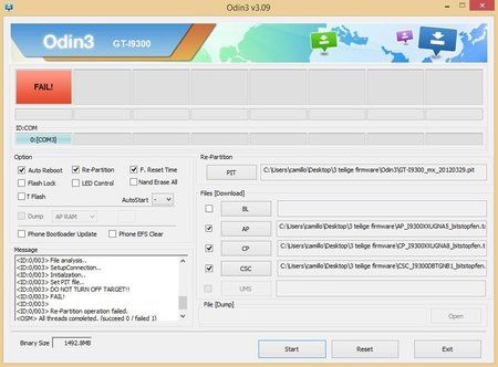

Leider ist auch der Versuch mit der 3 teiligen Firmware fehlgeschlagen.
Hat vielleicht noch jemand eine Idee? Da meine Hoffnung schwindet, bin ich für jede Schandtat zu haben ;)

Solange das PIT nicht gesetzt werden kann, gibt es keine Möglichkeit für dich eine ROM auf das Gerät zu bekommen.
Okay und das geht nur mit Odin, so wie oben beschrieben?
VG
Es geht gar nicht mehr, weder mit ODIN noch mit irgendwas, im Gerät ist keine Partitionstabelle mehr vorhanden und Du kannst ja eben auch keine mit ODIN schreiben lassen. Der eMMC hat keinerlei Informationen mehr wohin was kommen muss oder sich etwas befindet, der eMMC Controller kann also auf nichts mehr zugreifen. Problem ist eben, man kann das PIT nicht mehr setzen also kann man auch nichts mehr flashen, weil Samsung mit dem neuen eMMC Layout nun ein permanentes Get Pit Mapping macht und dieses schlägt fehl weil das Gerät eben zu ODIN kein PIT senden kann.
Das ist der klassische Defekt kurz vor dem SuddenDeath, also selbst wenn Du es schaffen würdest, das Du ein PIT in das Gerät bekommst, das Gerät würde keine 3 Monate mehr halten, es würde so oder so ausfallen und dann ganz, da rührt sich dann nichts mehr. Im Grunde ist es also so schon Schrott, Du würdest quasi nur noch Sterbehilfe im Hospital leisten mehr aber auch nicht mehr.
