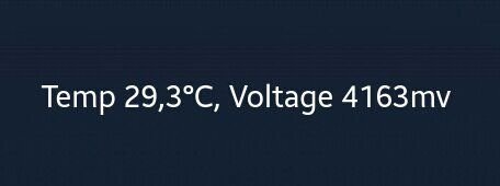

So sollte es aussehen wenn der Akku gesund ist.
Würde vorschlagen du versuchst es mal mit einem anderen Akku.
Leihweise von Freunden oder Bekannte.
