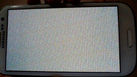

Ich habe ein Samsung Galaxy S3 ohne branding. Nach dem Laden über Nacht zog ich das Gerät von dem Ladestecker ab und es leuchtete weiterhin die grüne LED. Ich dachte mir, das Handy hat sich aufgehangen und entfernte den Akku und legte ihn wieder ein. Handy startet. Samsung Galaxy S3 Schriftzug erscheint aber mehr passierte nicht. Okay dachte ich mir. Hat sich vielleicht beim booten aufgehangen. Also wieder Akku raus und rein. Seitdem habe ich beim booten ein Grafikfehler mit einem waagerechten wiederholenden Strichmuster. (Siehe Anhang)
Wenn ich das Gerät durch langes drücken der Power Taste ausschalte, kommt der Bildschirm wieder nach kurzer Zeit. Es lässt sich nur noch durch entfernen des Akkus ausschalten.
Ich komme nur noch in das Downloadmenü ODIN. Ein normales booten ist nicht möglich. Auf dem Display steht:

Ich habe keine Flashversuche unternommen, brauche aber Hilfe um das Gerät wieder nutzbar zu machen.
Ich habe mich bereits etwas belesen und denke über ein 3-teiligen-flash nach aber ich kann nicht mehr auf die Daten im Gerät zugreifen bzw. root Zugriff erlangen um mir die EFS Daten zu sichern.
Mein Plan ist das Gerät mit der originalen FW/Bootloader usw. wieder einsatzbereit zu machen. Dafür benötige ich die entsprechenden Dateien.
Ich bin für eure Vorschläge und Hilfe dankbar.

ich habe vorhin eine Stock-ROM via Odin auf mein Samsung Galaxy S3 geflasht, nachdem ich zuvor Cyanogenmod installiert hatte.
Ich habe Anleitungen zum flashen befolgt und es hat auch alles prima geklappt. Als sich mein Handy nach dem flashen wieder eingeschaltet hat, hat man erst ganz normal den Schriftzug mit Samsung Galaxy S3 GT-19300 gesehen und danach kam der Schriftzug nur mit Samsung. Das Problem ist jetzt, dass dieser Schriftzug nur mit Samsung lädt, dann aufleuchtet und dann wieder anfängt zu laden und immer so weiter, es hängt also, das Handy geht nicht mehr richtig an.

iJerkface schrieb:
hallo, hast du im recovery ein factoryreset durchgeführt?
Lg
User_123 schrieb:
Hallo, hast du im Recovery ein Factoryreset durchgeführt?
Wenn nein, liegt wahrscheinlich darin der Fehler, ein
erneutes flashen bewirkt überhaupt nichts.
Lg
Gomati schrieb:
Hallo, welche Firmware hattest du denn drauf?
Dieses Bild erscheint leider meistens nur bei einem
emmc-Schaden.... die dafür benötigten Dateien findest
du hier im Forum, oder google einfach mal, bitstopfen
hat eine upgeloadet.
Berichte ob es klappt, ich sehe aber leider erst mal schwarz.
Lg

Wie ich es leider befürchtet habe :(, tut mir leid für dich, der emmc scheint sich leider verabschiedet zu haben.
Der ursprüngliche Beitrag von 23:27 Uhr wurde um 23:27 Uhr ergänzt:
aber um sicher zu gehen, Kies ist im Hintergrund deaktiviert???
Natürlich nicht :)
Ok, dann kann man leider softwaretechnisch nichts machen :/
