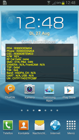

Ich habe auf homescreen eine Fenster mit Firmware daten und anderen zeug siehe bild
Nur wenn ich app Öffner oder Einstellungen öffne verschwindet die und kommt wieder wenn ich auf homescreen zurück komme. Oder das wegen SIM karte ich habe noch keine eingesteckt.
