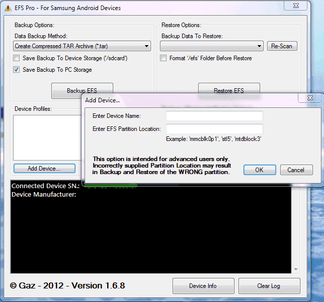

Was habt ihr bei "Device Profiles" und unter "Enter EFS Partition Location" eingetragen?
EDIT: Egal was ich auswähle, kriege immer folgende Fehlermeldung :cursing:
magic.dave schrieb:
Neue Version ist raus!
Kann ich bestätigen diese Meldung.
Aufm Gerät ist trotzdem das Backup. Könnt ihr bestätigen, dass das Backup genau 20,00MB groß ist? Oder soll ich mal nen backup mit einer alten Version machen?
bei mir schaut das fenster anders aus ich bekomme direkt ein paar geräte angezeigt unter anderem auch das sgs 3 - das wähle ich aus und bekomme trotzdem die fehlermeldung ;)
ein tar wird auch bei mir gemacht allerdings nur auf der sdcard auch wenn ich als speicherort pc auswähle und egal ob ich img oder tar auswähle ich bekomme immer eine tar ?
ich frag mich auch wie man checken kann ob das backup ok ist - nicht das man sich in sicherheitweit weil man ein backup hat und dann im ernstfall festellen muß das es eben nicht in ordnung ist ?
Ja genau das frag ich mich auch. Hab genau wie du das tar auf dem internen Speicher. Da kam ja gestern erst ein Update raus also teste ich nachher mal die Vorversion

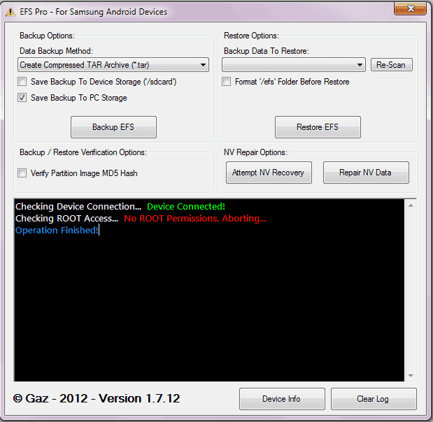

Kann nochmal bitte jemand eine detailierte Vorgehensweise einstellen.
Da es bei mir auch nicht, bzw noch nicht geht. Bei mir kommt auch die Fehlermeldung.
Ist 1.4.7 nun die aktuellste? Den die geht bei mir nicht.
@dark9
Ich kann die Root-Rechte nicht finden in den Entwickler-Optionen.
Hast du dazu einen Screen Shot?
die neuste Version ist 1.6.8
[TOOL] Updated! 21/06/12 - EFS Pro v1.6.8 - Advanced '/efs' Backup and Restore! - xda-developers
Das mit dem root macht irgendwie Sinn, es stand irgendwo das das Display an sein soll wegen einer SuperUser anfrage die man bestätigen muss, aber kam keine. Jetzt frage ich mich wie ich ABD manuell zu SU hinzufügen kann mit der Superuserapp die bei dem Root drauf war.
Kann ich auch einfach wieder SuperUser rauf machen SuperSU gefällt mir irgendwie nicht.

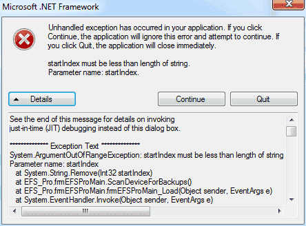

Sowohl mit der 1.7.13, als auch mit der 1.7.14 bekomme ich jedes Mal beim Start von EFS Pro die untenstehende Fehlermeldung.
Wenn ich allerdings bei 1.7.14 auf COntinue klicke, startet das Programm und savt, wenn ich beide Haken anhake, sowohl auf dem Smartphone als auch auf dem PC eine img File die ca. 20.000kb groß ist (also 20mb)
Passt das jetzt? Mit der 1.4.7 (meine ich) , habe ich sowohl eine tar als auch img bekommen, beide zw. 5-7mb groß.
Bin mir da nun unsicher ;)
