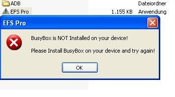

Hi,
ich wollte ganz gerne eine Sicherung mein Handys machen.
Ich habe EFS_PRO 1.7.14 installiert.
Habe im Handy die Entwickleroption USB-Debugging auf On gestellt.
Jetzt bekomme ich jedes Mal bei Doppelklick auf die EFS.exe
BusyBox nicht installiert.
Wohin muss dieses Datei noch installiert werden??? Da habe ich leider
nichts weiter finden können.
Das habe ich gemacht.
Wofür ist diese BusyBox genau gut???
Die Installation auf dem Handy, habe ich nur "Bahnhof" verstanden, sorry.

Dann frag ich mich natürlich wieso du die Frage dann nicht im richtigen Thread gestellt hast und einen eigenen aufgemacht hast.
Hab sie mal zusammen geführt.
Reaktionen: Spider1996
Busybox fügt neue Befehle in das System ein. Ließ einfach mal die Play Store Beschreibung oder Google es. Wenn jeder eine Frage stellt, die selbst in Mengen bei Google auftaucht, ist das Forum bald mit Fragen zugemüllt.

Danke für die Tips.
Wenn ich BusyBox starte, dann rattert das Programm eine Liste runter.
Wofür ist diese gut?
Ich habe bei Google da nicht gefunden, das so ins Detail geht, sorry.
Gesendet mit Tapatalk 2
Diese Liste sind die Befehle, wenn du einen Befehl nicht installierst, kannst du ihn nicht benutzen.
