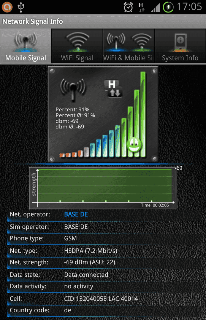

Netz: Base
Rom: WanamLite v1.4
Kernel: Ninphetamin3 v1.1.1
Basebandversion: XXLF2
Signalstärke: -69dbm 22asu
Region: Sachsen
