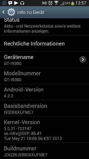

Hallo Leute,
Folgendes Problem:
Ich hab seit gut 2 Monaten denn 4.2.2 Leak am Handy mit root.
Doch auch die konstante Zeit sehr schlechten bis gar keinen Empfang.
Außer an 3 stellen im Haus. Außerhalb das selbe. Da hab ich dann meist 1-2 Balken. Sollte ich das Modem austauschen per flash oder aber zurück zu 4.2.1 gehen?
PS: Wohne im Keller. Hab auch schon andere Gebäude getestet mit Kellerwohnungen. Da hab ich auch immer 1-2 Balken Empfang.
Hier noch ein Bild meiner Daten:
@Knolli
Entweder zurück auf 4.1.2 da kannste einige andere Modems mal versuchen, oder aber den Schritt zu 4.3 machen und gucken wie da der Empfang ist ;)
Reaktionen: Knolli94
EMG 4 . E-Plus . Rund um Stuttgart gut :)
Das ROM hat eigentlich nichts mit dem Empfang zu tun, dass liegt am Modem.
Ne Empfehlung welches Modem ich dann am besten nehmen soll?
Würde gern beim 4.2.2 Leak bleiben. Läuft smooth und stabil. Zudem sind die Akkuwerte Top bei Mir.
Würde das Emg4 Dbt modem per cwm flashen. Da ich eh nur in Deutschland unterwegs bin und ich bei der Telekom bin.
Vielen Dank für die Beiträge!
Ich denke das das EMG4-Modem läuft aber damit hast Du halt v2 und kannst nicht mehr einfach auf ein älteres Modem zurück. Da es wohl noch kein T-Mobile ROM mit einem v2 Modem gibt wär ich damit halt vorsichtig.
Das EMG4 modem schreibt ja meine Efs Datei um auf das neue Systemformat. Da 4.3 von Samsung gestoppt wurde und viele von Fehlern berichten bin ich mir noch nicht sicher auf 4.3 zu flashen. Habe versucht mit MobileOdinpro 4.1.2 EMG4 zu flashen aber der bleibt bei generating code stehen und nichts weiter passiert. Lohnt sich jetzt schon auf 4.3
