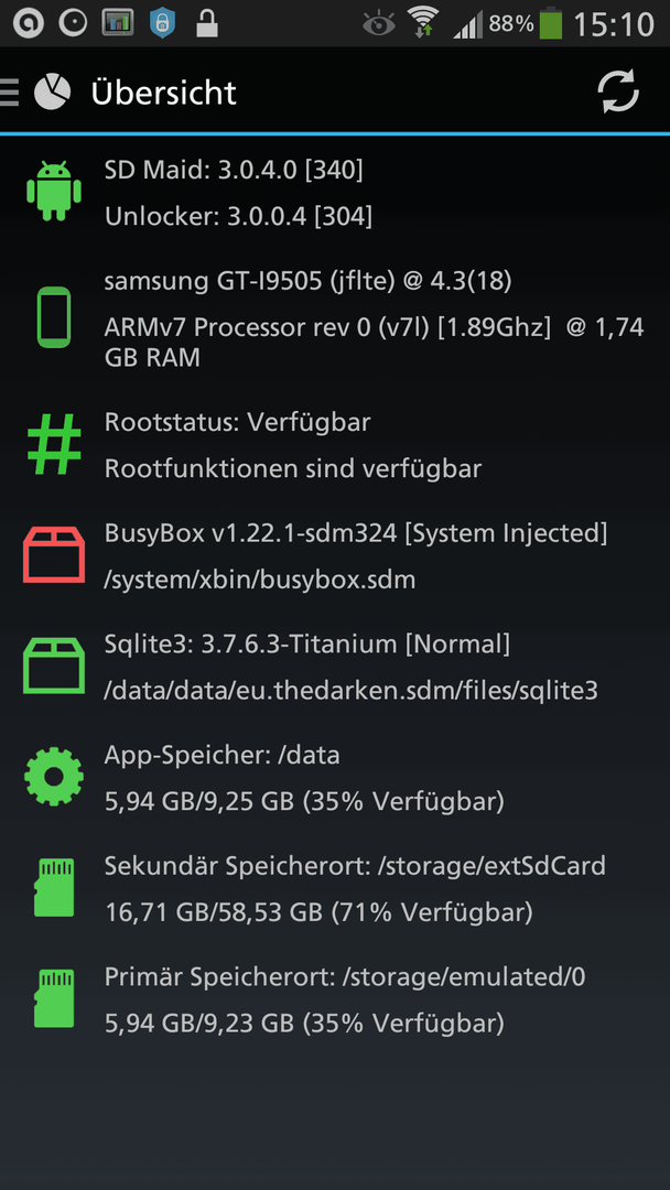

Hallo allerseits,
am Wochenende habe ich mein S4 mittels Towelroot gerootet.
Heute habe ich über SD Maid mal ein paar Infos anzeigen lassen.
Ist der Status ber BusyBox normal?? s. Pic
Bei Google sowie hier im Forum hab ich dazu leider nichts gefunden.
Danke für eure Antworten

Das Problem sind zusätzliche Einschränkungen durch Samsungs KNOX und SELinux. Root Zugriff hast du zwar jetzt, jedoch unterliegen Apps immer noch diesen "Extra Regeln".
Eine dieser Regeln verhindert das ausführen von Dateien (binarys/Skripte, egal alles was sich ausführen lässt) mit Rootrechten während sie im privaten Speicher liegen (/data/data/). SD Maids Busybox liegt da.
SD Maid braucht die Busybox um zu arbeiten, also was nun?
1. Idee: Nachgucken ob ne Busybox die kompatibel ist im System installiert ist. Manche ROMs kommen damit, kann man auch per Hand installieren z.B. hiermit
2. Idee: Die Busybox an eine Stelle kopieren die nicht von den "Extra Regeln" abgedeckt wird. Z.B. ins RootFS ( "/" ), d.h. praktisch liegt die Datei im RAM dann. Klappt auf vielen Geräten aber nicht allen, ist wenig invasive weil nach einem Neustart die Änderung ungeschehen ist.
3. Idee: Die Busybox ins System kopieren wo auch die anderen Binarys rumliegen und hoffen das dort keine "Extra Regeln" durchgesetzt werden. Vorteil funktioniert (noch) auf allen Geräten, Nachteil, ist invasive denn man musste eine xtra Datei ins System kopieren.
Auf deinem Screenshot ist zu sehen das leider nur die 3. Methode geklappt hat. Wenn man das ändern will hat man 2 Optionen:
- Custom kernel flashen ohne Samsungs "Extra Regeln"
- Selber das System verändern durch installation einer System Busybox, sodass einzelne Apps das nicht mehr machen müssen wenn sie eine Busybox mit Root benutzen müssen.
Sobald eine bessere Option vorhanden wechselt SD Maid beim Appstart dazu automatisch.
Solltest du SD Maid löschen müsstest du (wenns stört) die kopierte Binary per Hand entfernen, z.B. selber mit SD Maid löschen (ist dann die letzte funktioniernde Aktion), und dann die App löschen.

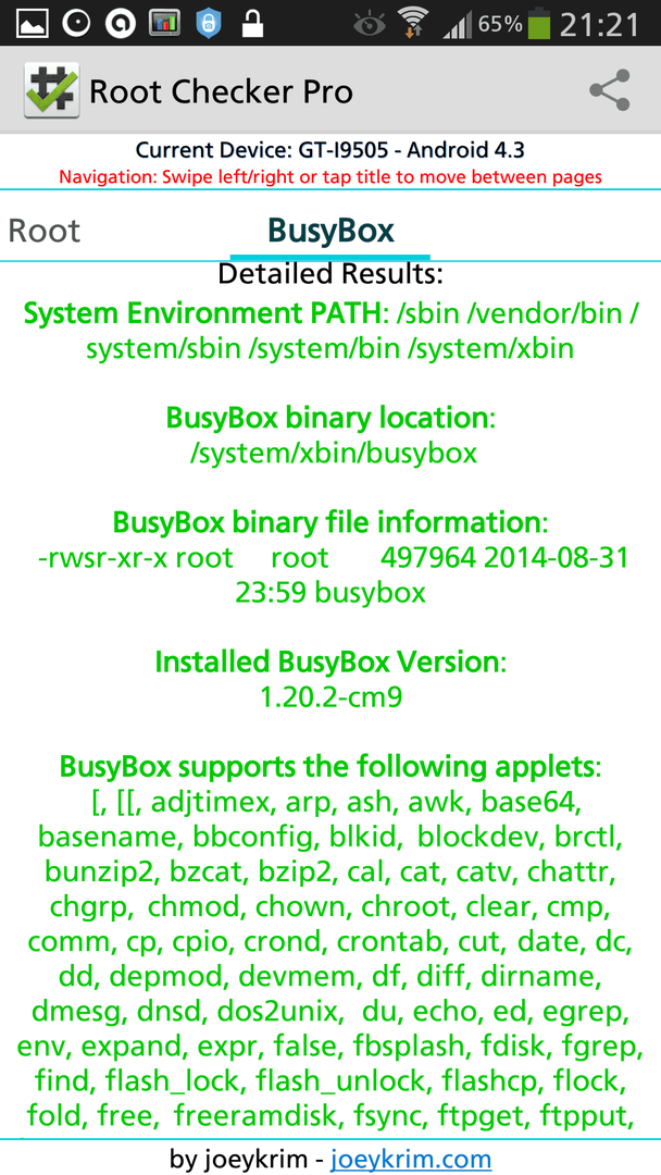

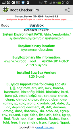

Ich habe mich jetzt nochmal auf die Suche nach der installierten BusyBox gemacht.:cool2:
Mittels RootCheckerPro bekomme ich die Info, dass hinsichtlich BusyBox im System alles in Ordnung ist (s. Screenshot 1 - links)

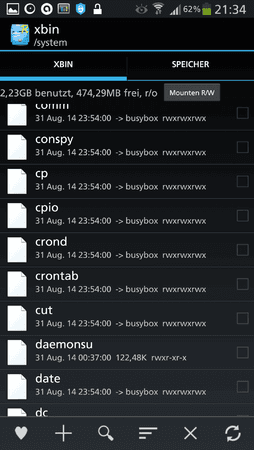

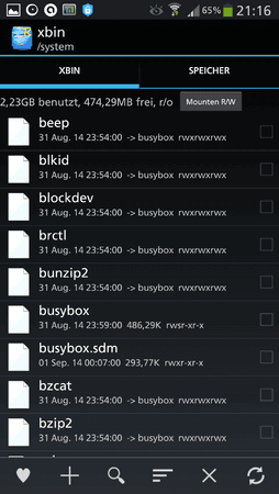

Wenn ich mit dem RootExplorer im Verzeichnis system/xbin/ suche, dann finde ich 2 BB (Screenshot2 - mitte).
busybox.sdm (293,77Kb) scheint die von SDMaid mit installierte zu sein ?!
busybox (486,29 Kb) muss dann wohl die Samsung eigene sein ???? Ist das möglich?? Oder woher kommt diese BB-Installation ??
Auf jeden Fall verweisen alle Befehle in dem Verzeichnis system/xbin auf busybox (486,29 Kb) (Screenshot3 - rechts)
Macht des Sinn, jetzt trotzdem nochmal die BusyBox von Stericson nachträglich zu installieren? Würde diese Installation dann die vorhandene busybox überschreiben?
Könnte diese nachträgliche BB-Installation dann wieder entfernt werden?
Die busybox.sdm kommt von SD Maid. Die andere wahrscheinlich von der letzten Busybox App die du benutzt hast.
Wenn man in nem Terminal die binary mit "--version" aufruft, steht sogar meistens drin wer sie gebaut hat (Siehe auch SD Maids Übersichts Seite).
Auf dem 2. Screenshot ist zusehen 1.20.2-cm9 was darauf schließen lässt das die Busybox die für die CyanogenMod ROMs kompiliert ist und von einem der letzten Apps die du getestet hast installiert wurde. Samsung hat normal keine Busybox im ROM und wenn dann keine von CM ;).
Ja so sollte es sein.
Wenn SD Maid die Busybox akzeptiert (siehe Übersicht), dann brauchst du keine andere installieren (außer eine andere App die eine braucht, merkert noch). Ja eine die Installation mit der App von Stericson würde dann diese Busybox überschreiben.

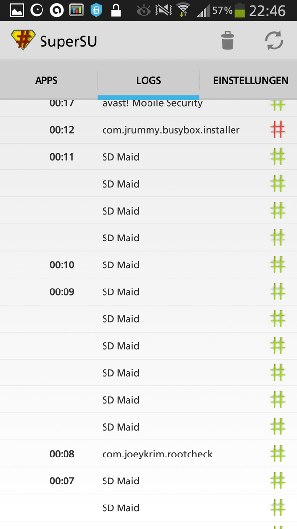

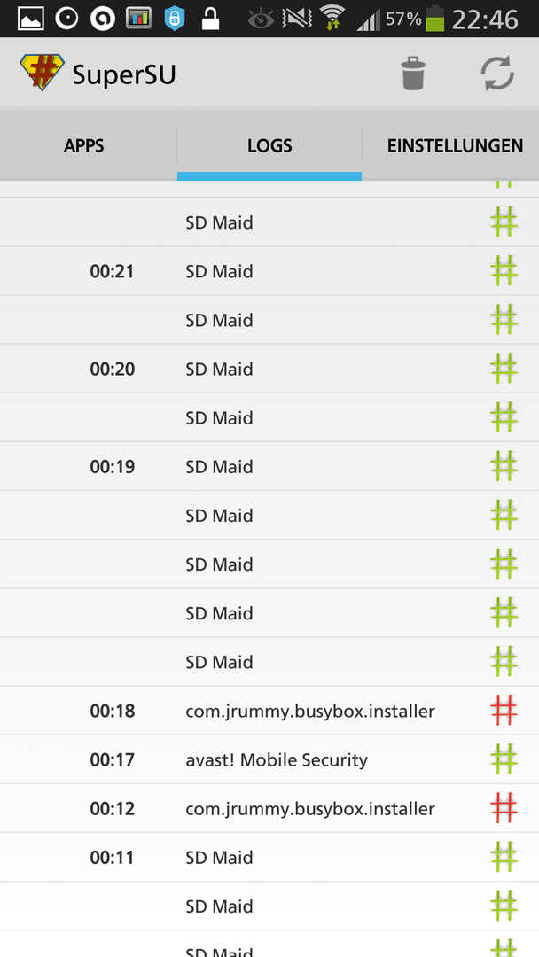

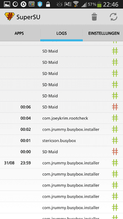

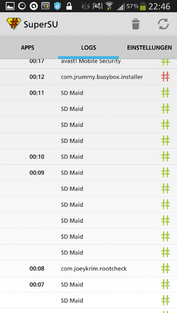

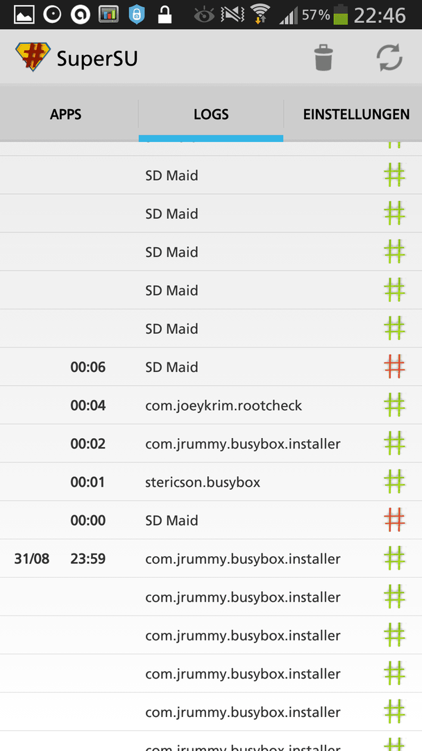

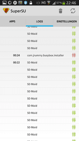

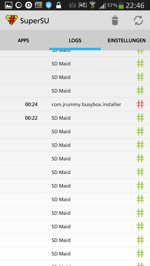

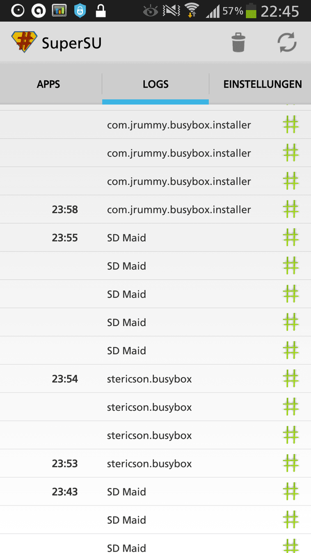

Ich habe jetzt mal das Logfile vom SuperSU angesehen.
Wenn ich die Uhrzeiten dieses Logs vergleiche mit der Installationszeit der busybox, dann müsste die
installierte 2. busybox aus der Installation des busybox.installers stammen - oder?
Falls das so ist, kann ich dann einfach die Stericson-BB drüber installieren?
Hier die chronologische Reihenfolge der Screenshots.
Danke nochmal!!!!

shiwuzu schrieb:
dann müsste die installierte 2. busybox aus der Installation des busybox.installers stammen - oder?
Wahrscheinlich.
Ja.
Reaktionen: shiwuzu
