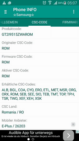

Habe heute ein neues S4 VE bekommen mit Android 5.0.1. Kann ich mit dieser Anleitung mein Smartphone rooten und dabei Knox auf 0x0 belassen?
Die Daten von meinem S4 VE:
Android: 5.0.1
Buildnummer: LRX22C.I9515XXU1BOC3
Kernel: 3.4.0-4421239
Produktcode: GT2I9515ZWAROM
CSC: Romanie / RO
Eplus Branding!
Wenn es funktioniert, muss ich deine Anleitung von Step 1 bis Ende befolgen oder woanders einsteigen, da ich ja bereits das aktuellste Android von Stock aus drauf habe.
Wäre für deine Hilfe sehr dankbar.

Die Daten habe ich bereits gepostet. Nichtsdestotrotz hier der Screenshot. Vielen Dank schonmal .
Ich glaube nicht, dass das funktioniert, der Productcode passt überhaupt nicht. GT2 <- ist das die Abkürzung für Galaxy Tab 2, wenn nicht und du bist dir ganz sicher, dass es ein S4 VE ist, dann würde ich aufjedenfall nicht anfangen, ohne die rumänische Firmware auf der Festplatte , die zuletzt drauf war. Die brauchst du, falls es schief geht.
