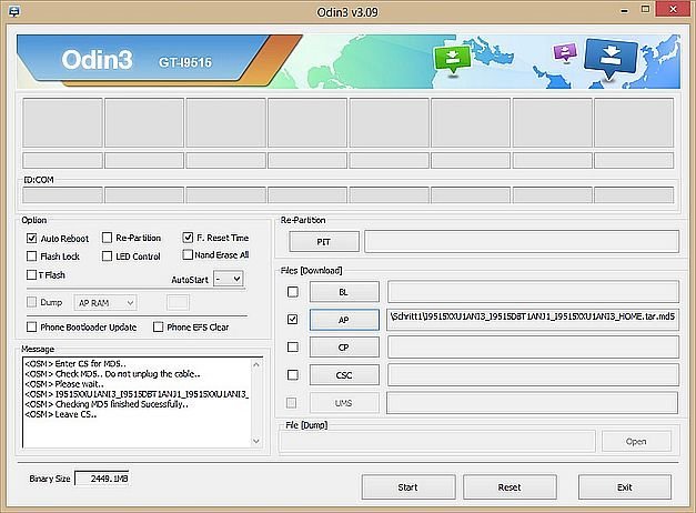

nur für normal:
"I9515XXU1ANI3_I9515DBT1ANJ1_I9515XXU1ANI3_HOME.tar.md5" unter AP in Odin einfügen.

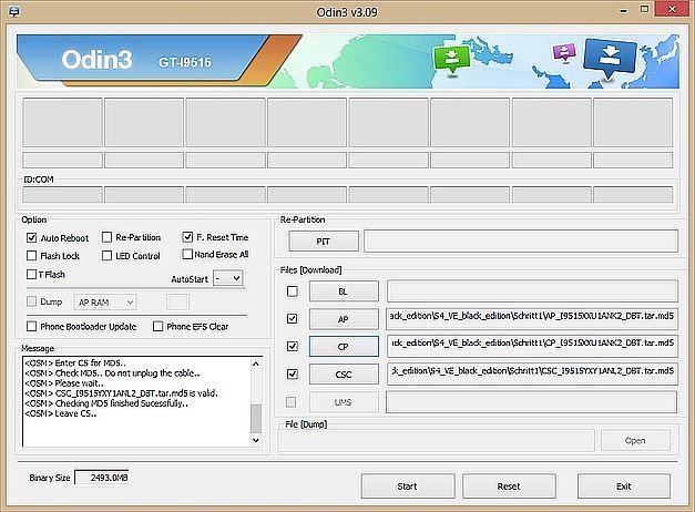

nur für Black Edition:
"AP_I9515XXU1ANK2_DBT.tar.md5" unter AP
"CP_I9515XXU1ANK2_DBT.tar.md5" unter CP
"CSC_I9515YXY1ANL2_DBT.tar.md5" unter CSC
das prüfen der md5 Dateien mit Odin dauert etwas

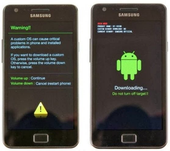

1.3. Das vollgeladene S4 VE ausschalten. Mit der Tastenkombination "Lautstärke unten" + "Home" + "Power" gedrückt halten, gelangt ihr in den Downloadmodus: 1.4. Erst wenn ihr im Downloadmodus seid, das Gerät an den PC anschließen.
