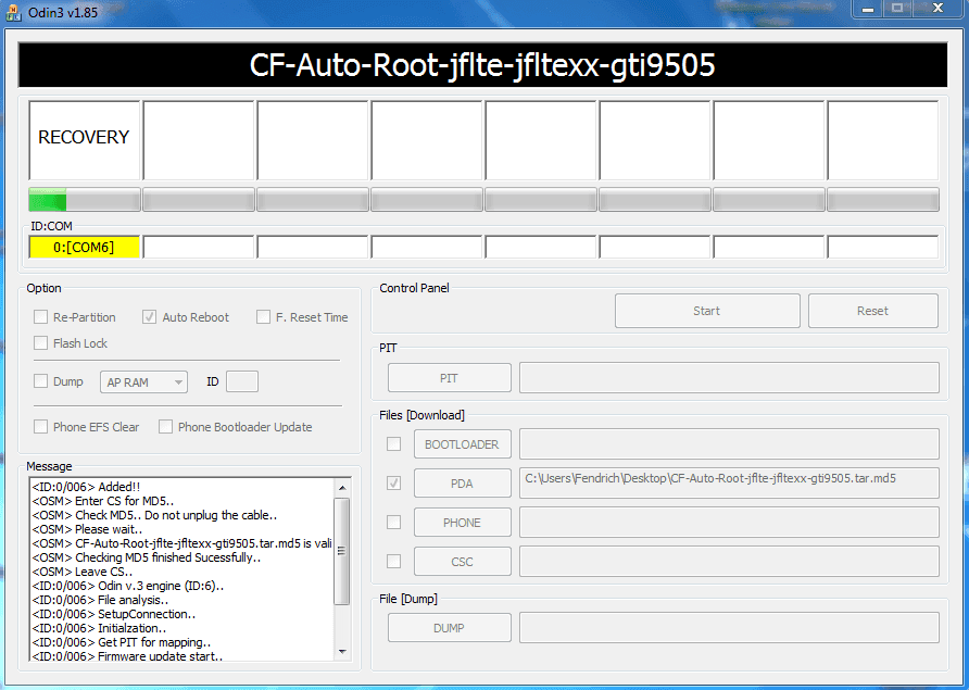

Ich roote gerade mein Samsung Galaxy s4 mit Odin3 v1.85
Ich konnte vor dem Rootvorgang kein Hacken beim F.Reset Time machen und
habe den Rootvorgang gestartet.
Jetzt ist es schon seit 1ner Stunde so, das der Root noch bei RECOVERY ist
und der Balken nicht weiterlädt.
Habe ich da was falsch gemacht ? Oder dauert das so lange.
Würde mich über eine Antwort freuen.
Habe den Rootvorgang bei Chip Online genaustens befolgt (auser dem Häckchen)
Lg phil.fend

Und ist es fertig geworden? Sie haben ja eine Version für das Galaxy S4 i9505 genommen. Galaxy S4 LTE+ ist aber i9506.
Ist nur die Frage, ob das nicht trotzdem funktioniert ... bzw. ob dann hinterher in der Funktion Störungen auftreten
Der Fehler lag ganz wo anders ! Meine Freundin hat gesagt, es sist ein S4,aber in witklichkeit ist es ein S3 I930.
Ich habe einen neuen Thread verfasst.
Kannst ja mak vorbeischauen was dort alles passiert ist ^^ xD
