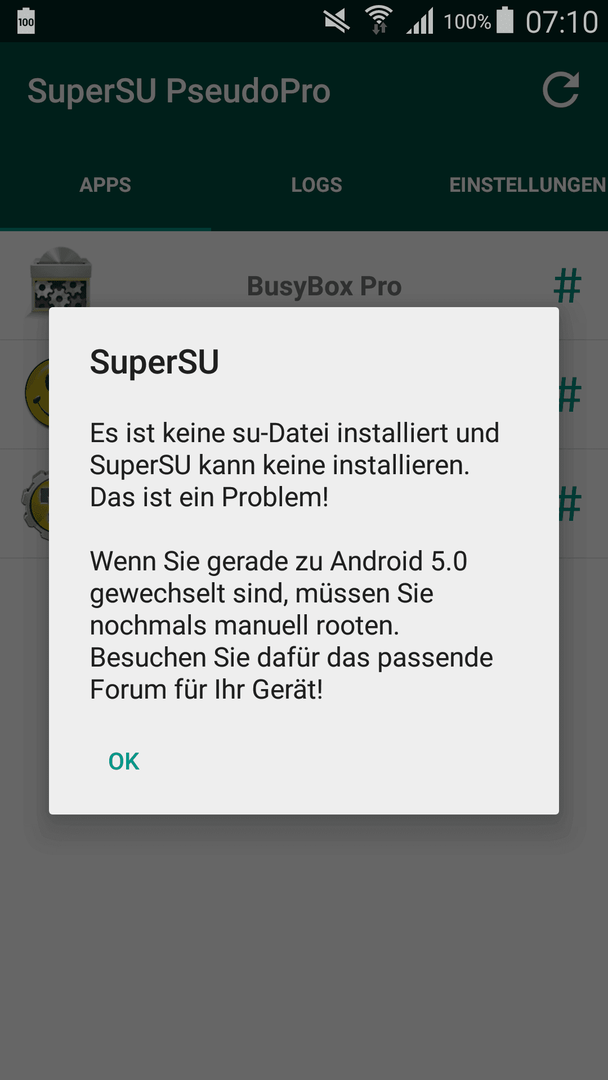

Hallo, hab die Moonnshine rom mit Android 5.0.1 nachdem ich den neue n Hybridmax oder wie des heißt Kernel geflasht hab via zip zeigt mir superuser kurz nach dem start noch an dass es rootrechte hat aber kurz danach steht da dass es keine su datei gibt und superuser nicht installiert werden kann.. was soll ich jetzt machen, damit es wieder geht?
Gruß max
Superuser oder SuperSU?
Super SU
Ich würde sagen, dass du die Binary von SuperSU wieder installieren musst, was per SuperSU-App geht. Ansonsten wäre mir kein Problem bekannt, dass ein Kernel SuperSU entfernen würde. Wäre ganz was Neues :).
Geht anscheinend nicht
Im Notfall könntest du noch versuchen SuperSum (inkl. Binary) per Recovery zu flashen.
