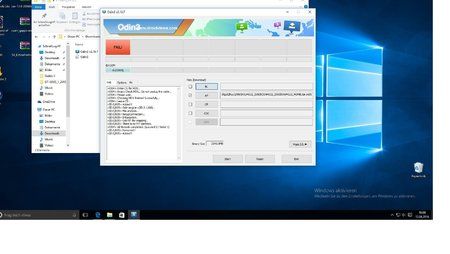

Soooo habs nochmal versucht und alle hacken sind draussen... aber trotzdem ohne erfolg-.-
habe es mal so gemacht und mir sogar die 3.04 geladen und versucht... ohne erfolg-.-

Okey, boote mal das Handy und schau ob unter "Info" ein Baseband angezeigt wirs. Wenn ja mach im Recovery einen Fullwipe und schalt das Gerät aus. Dann versuch das ganze noch mal aber mit einem anderen PC, Odin als Admin und anderem USB Kabel. Der Fehler kann auch damit was zu tun haben.
Sollte das auch nicht klappen, google mal "there is no pit partition" da ist von defekten Geräten die Rede.

Teste ein anderes Kabel. Ist die Firewall aus? Selektives USB-Energiesparen deaktiviert? Da war doch mal ne ganz dicke Anleitung bei Problem...ich denke, das war in den FAQ.
Ins Recovery solltest du aber kommen. Formatiere da mal alles, was du an Dateisystemen geändert hast zu ext4.

Das Problem ist die dazugehörige Partition auf dem Gerät.
Wenn es mit einem anderen Kabel nicht klappt, Versuch einen anderen USB Port. Wenn das auch nicht klappt bleibt nur noch ein anderer PC oder du läds einen anderen Samsung USB Treiber runter und versuchst es dann.
Wegen Baseband. Du könntest eine X beliebige ROM installieren und dann testen ob ein Baseband angezeigt wird. Ich habe die Vermutung dass da der Hund begraben liegt.
