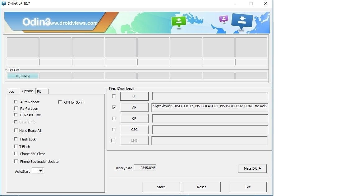

@milestone2709: Machst du denn noch mal die Screenshots von Odin? Direkt vor dem Flashen mit allen Einstellungen und am besten auch von der Fehlermeldung.
jop mache ich gleich mal, achja und bin immernoch dabei die Rom zu laden... share-online ist schon hart... bricht einfach ab und so weiter...
Bearbeitet von: SunSide - Grund: Direktzitate bitte vermeiden, danke ;) - SunSide

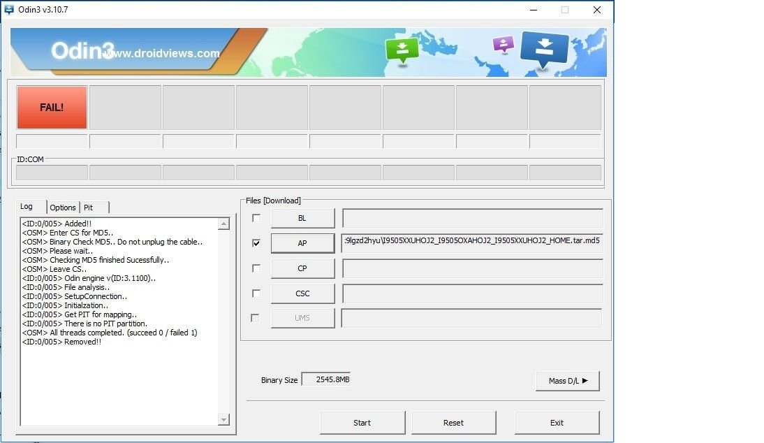

@der_wasi sooo habs hochgeladen mit denn fehlern, zu denn Einstellungen gibt es nur zu sagen alle Hacken raus...^^
Ich wollte nen Screenshot bevor und nachdem du flashst. Einer fehlt. ;)
@der_wasi okiiii dann bekommst du es:) hab mal alles zusammen gestellt^^
OK danke. Der hängt sich ja wirklich an diesem PIT File auf. Hast du noch nen Screenshot vom PIT Reiter?
Und, hast du mittlerweile mal die andere FW geladen? Die würde ich auf jeden Fall noch testen um das auszuschließen.
Ja denk ich auch... wo bekomme ich denn diese PIT file weg?!-.-
Bin dabei die zu laden aber muss ja immer warten bis share-online mich lässt^^
Zum PIT reiter gibt es auch nur zu sagen das der leer ist...
Du solltest mal die 3 teilige FW mit PIT flashen, ich glaube, dass deine Partitionstabelle völlig zerschossen ist
