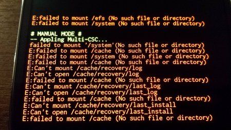

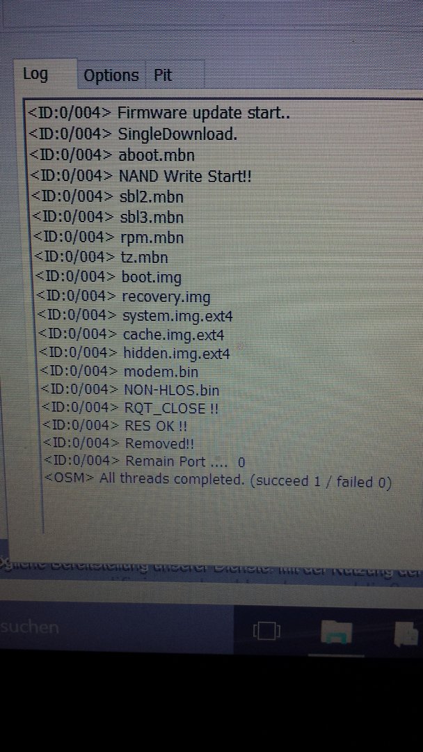

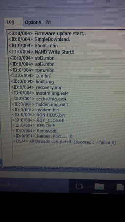

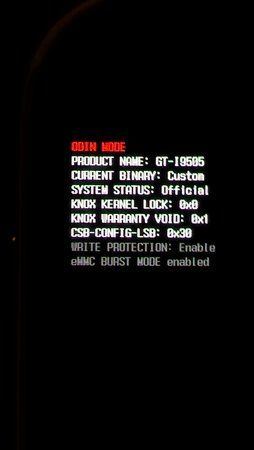

Habe ein Handy erstanden das laut Beschreibung nach einem Update beim Startbildschirm hängen geblieben ist.
Dachte mir das kann ja nichts wildes sein :blushing: Rootest das Handy und Rom drauf und meine Frau freut sich über ein "fast neues Handy"
nachdem ich nach Anleitung in den Odin Mode gegangen bin hat sich aber jetzt gezeigt das der Knox Warranty Void auf 0x1 steht.
Da ist was beim flashen schief gegangen oder ??
habe jetzt schon mit mehreren Versionen und auch mit verschieden Roms (auch orginal Recovery ) versucht das handy wieder in gang zu bringen bekomme es nicht hin :crying:
Das flashen mit Odin läuft auch immer bis zum Schluss durch aber nach dem Neustart kommt immer der Fehler failed to mount /
Kann mir jemand sagen wie ich da vorgehen soll gibts da bestimmte Reigenfolge mit den Android Versionen die man einhalten muss ? Kann leider nicht sagen was genau der Vorbesitzer versucht hat und welche Android version auf dem handy war
Vielen Dank im voraus
Gruß Torsten

@jesse050573 versuch mal die aktuellste Firmware zu flashen, bei Samsung muss man mittlerweile sehr aufpassen, welche Version man drauf spielt
@COB93Hallo danke für die Antwort.
Meist du eine Orginale Firmeware?
Nach welcher Anleitung soll ich dann vorgehen (welche Odin Version welches Recovery. ..)
Gruß Torsten
