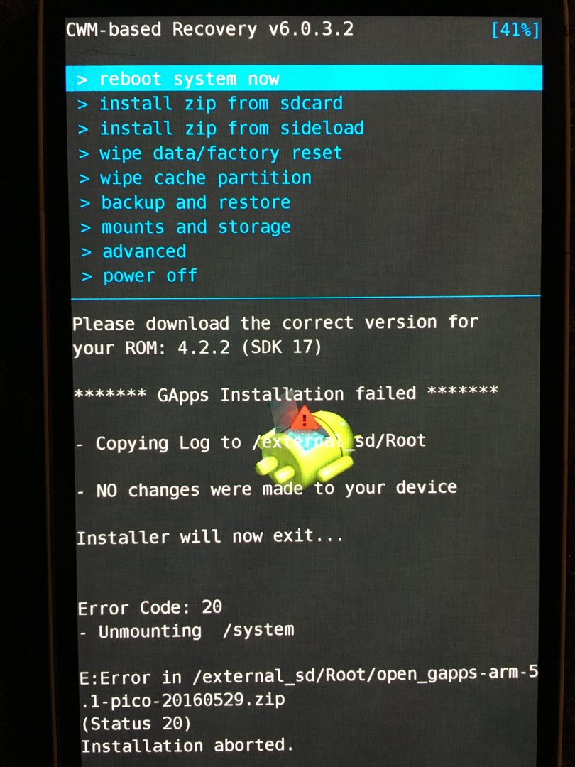

dann bitte einen screenshot von der fehlermeldung
Sceenshot
Da steht "Please download the correct version for your phone 4.2.2"

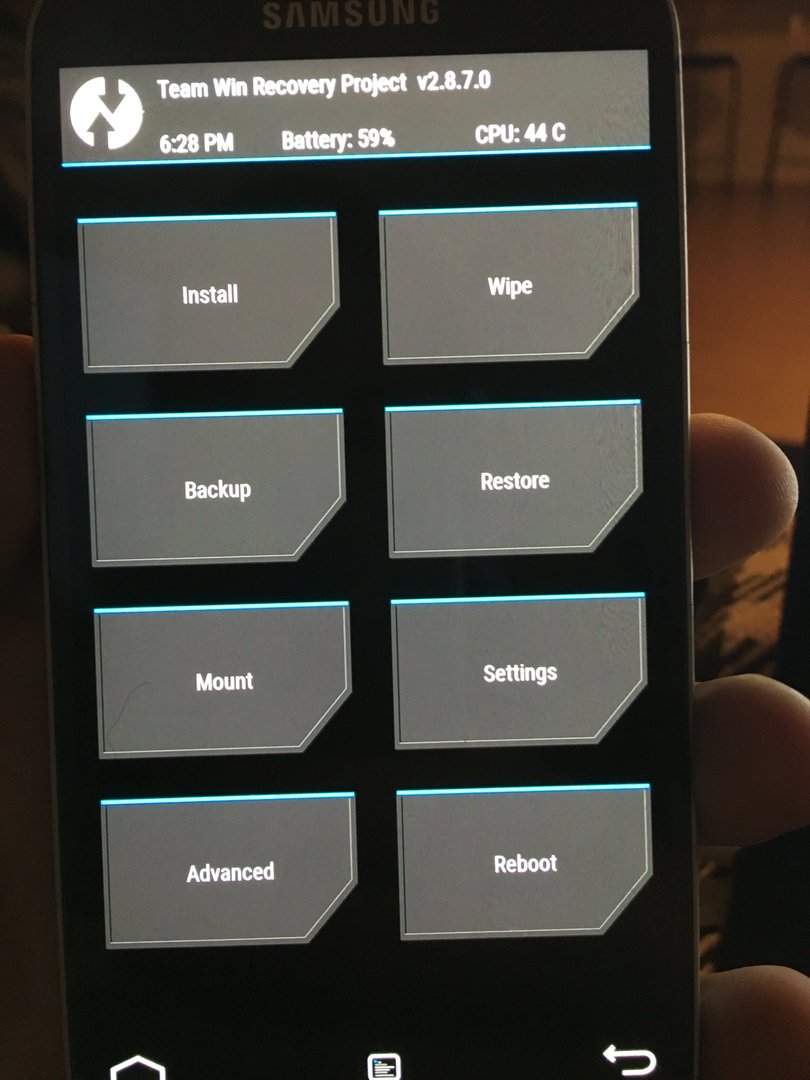

Als erstes Installier mal TWRP und nutze nicht diese Müll-Recovery
Download twrp-2.8.7.0-i9500.img.tar
Das downloaden und per Odin flashen.
sehr gut. Pack die ROM und die Gapps auf die SD Karte!
Dann geh auf "Wipe" und wähle bei "Advanced", "System, Data, Internal Storage, Cache und Dalvik Cache" aus und wipe diese. Dann installier die ROM und Gapps!

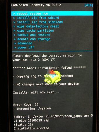

ok, alles wie beschrieben durchgeführt.
gleiches Problem.
"this gapps pkg is for Android 5.1.x ONLY please download the correct version for your ROM: 4.3.1 (SDK 18)"

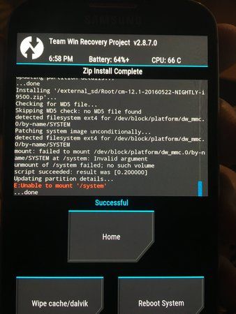

Müll recovery ^^ auch nicht schlecht. Cwm beste. Hast du nen Full wipe gemacht ? Liegt niemals am recovery oder an den gapps. Flash doch mal nur die ROM ohne gapps und lass das device Booten.
Was passiert ?
