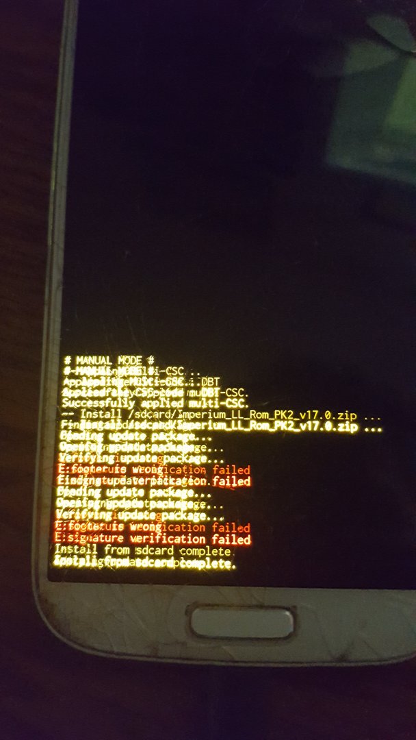

Hallo ich habe schon seit längerem die imperium rom drauf war alles immer ok , nun habe ich bei framework oder andere app die drauf war n update gemacht d. das handy will an gehen aber geht nur die startlogo ab da ist stop . wenn ich ne neue rom drauf spielen möchte kommt dies IMG kann mir bitte einer helfen
[doublepost=1489071424,1489069387][/doublepost]Hallo Kann mir da jemand helfen bitte habe die imperium rom drauf gehabt , dann n update und geht nichts mehr also kann nichts installieren )/ in recovery komme ich noch rein in download modus auch . starten geht nur bis das anfangs logo weg ist danach bleibt es schwarz
