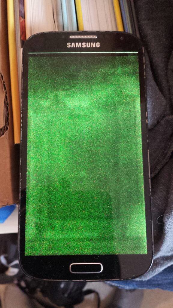

Hallo
Ich habe auf meinem Galaxy S4 lineage OS am Laufen gehabt. Nachdem ich einige Probleme hatte, hab ich gelesen, das ein Factory wipe helfen würde, welche ich dann über twrp erledigt hab.
Danach ist der display erst schwarz mit grünem streifen oben und wenn es scheinbar weiter hochfährt, wird der display grün.
Was kann ich hier noch machen ?
Hab das Displayfoto mal angehangen.

@Kosake77
Stock ROM flashen
@smashtech
Wenn Du es noch in den Downloadmod bekommst, definitiv mit Odin neue Stock ROM flashen. Wenn es kein Hardwareschaden ist, vermute ich eine falsche/beschädigte Software.

@smashtech: das sieht nach Hardbrick aus. Wenn du es aus/ein schaltest, kommt dann am Anfang noch das Samsung Logo? Wenn ja, ab in den Downloadmodus und Stock ROM flashen. Wenn nicht, also wenn es sofort Streifen bringt hat es das Gerät hinter sich. Aber schmeiß es nicht gleich in die Tonne. Akku raus und mal ne Woche liegen lassen.

@SaschaKH ich hab erst nen grünen streifen und dann wird langsam der gesamte bildschirm grün.
Hab eigentlich nur ein factory reset gemacht, davor lief es halbwegs, hatte nur ein paar Probleme mit der helligkeit (display hat geflackert)

Das Logicboard (GPU des SoC) ist defekt.
Wenn es sich nach einer Woche nicht erholt... kannst nur ein S4 mit Displayschaden kaufen und es umbauen.
Ich habe ein S4 logicboard mit dem "Backofen Prinzip" wieder zum laufen gebracht, aber das is mehr basteln/tüfteln. Falls du denkst "backen? Der hatn Knall" Grafikkarte backen - so reparieren Sie Ihre Hardware
