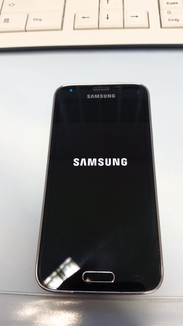

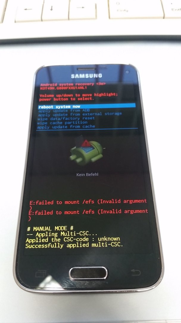

Hallo @ all.
Ich habe ein Problem mit einem S5 mini einer Kollegin.
Letzte Aktion auf dem Handy war, Taschenlampen App (eins aus dem Store) deinstalliert, danach das Taschenlampen Widget (welches "on Board" ist) auf dem Homescreen gelegt, danach Neustart und nun hängt es beim starten.
Es fährt bis zum Samsung Zeichen hoch (die Punkte/ Sterne kommen auch noch geflogen), aber mehr nicht (siehe Bild 1). Der Startton ist auch zu hören, bricht aber irgendwie kurz vor dem Ende ab.
Recovery Boot geht (siehe Bild 2), gibt aber eine /mount Fehlermeldung, und die CSC wird nicht erkannt, was irgendwie komisch ist.
Cache Wipe, ohne Erfolg durchgeführt.
Hat jemand eine Idee ?
